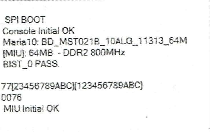

海尔LE32A370(6M182机芯)液晶电视不开机的维修
2023-4-29 07:28| 发布者: 开心| 查看: 855| 评论: 4
摘要: 收到同行送来的故障机壹台海尔LE32A370(6M182机芯)液晶电视,该机接通电源后指示灯亮,不开机,测12V.5V、3.3V、2.5V、1.2V各电压正常。先试用工装重新写程序,见图1。如果工装在线写程序不成功,则把SPI芯片摘下离 ...
    收到同行送来的故障机壹台海尔LE32A370(6M182机芯)液晶电视,该机接通电源后指示灯亮,不开机,测12V.5V、3.3V、2.5V、1.2V各电压正常。先试用工装重新写程序,见图1。如果工装在线写程序不成功,则把SPI芯片摘下离线写入数据即可。
