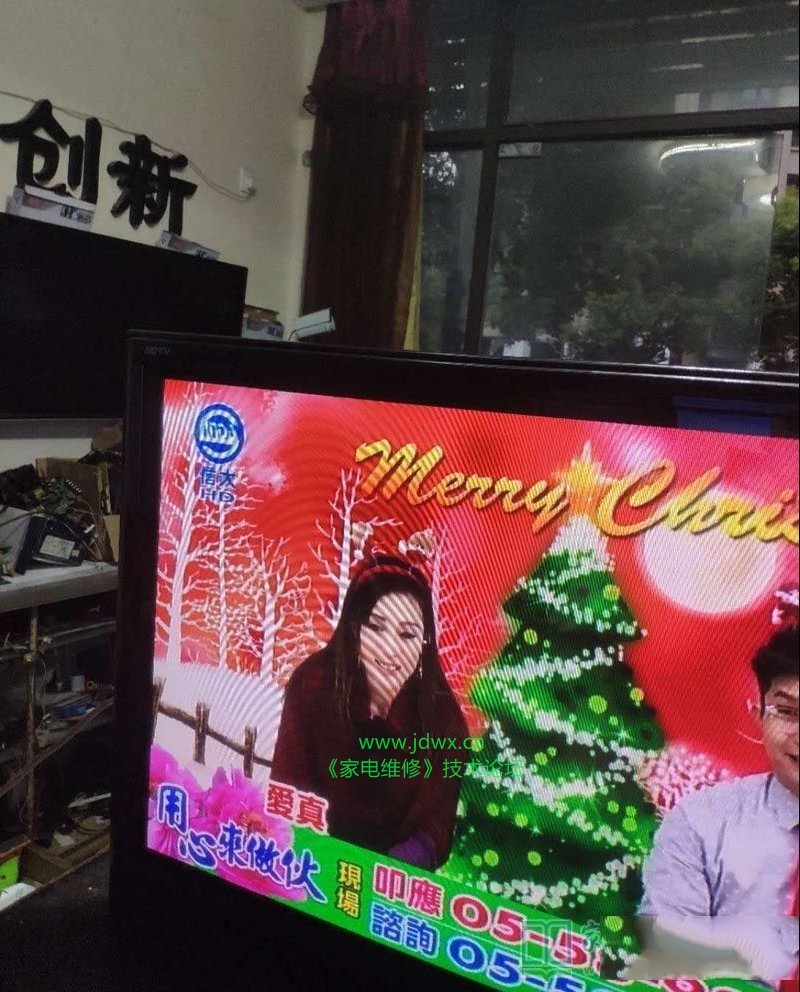

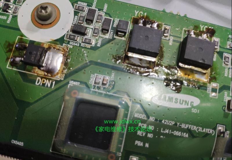

    最近收到同行送来的故障机壹台夏华PH-42HC58等离子电视,缓冲板由于Y板原件造成上面三个管子短路,一个是二极管SF10A400HDS,后来用小个头SF10A400HD代换好了,还有两个是G7S313U,这个管子后来在网上找到参数。不过RJP30H3A后来网上搜索好久找不到其参数,这个管子是以前修松下42缓冲板备用的,于是小心地上机实验,结果代换成功。
