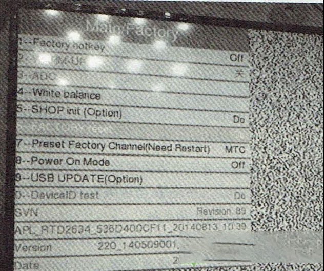

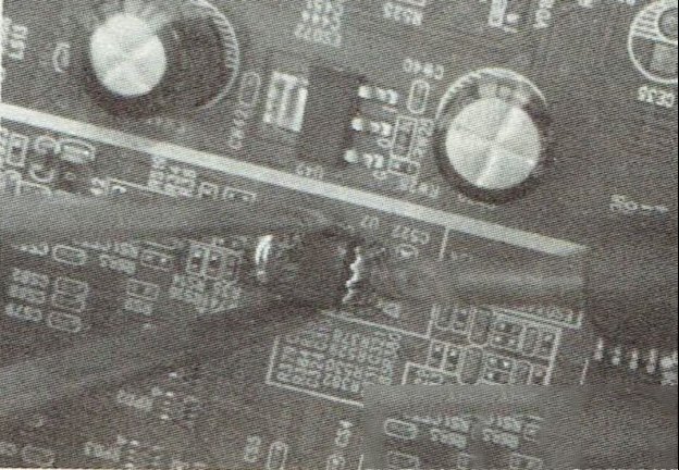

         将电烙铁温度调整为400°C ,用焊锡丝将图1中元件两侧的引脚全部堆满,用尖镊子夹住芯片中间部位(见图2),烙铁加热一侧之后迅速加热另外一端,来回两次,镊子夹住往上抬,即可快速取下芯片。注意,焊接的时候烙铁头不要用力戳PCB板,在焊锡没有化成液状时,严禁使劲拽芯片。取下芯片后,先用编程器将SPI内部的数据读取出来保存到电脑上,再将数据写入到新的MX25L6406E中,最后将存储器重新焊接到主板上,上电开机,按遥控器菜单+8893进入总线,选择第6项"恢复工厂设置"(见图3),电视机自动重启后开机即可。

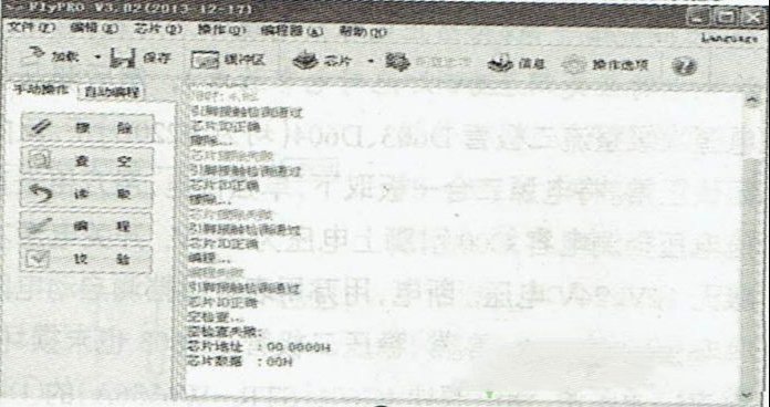

         维修提示:上述故障均是MX25L6406E本身损坏,需要更换。注意,芯片在RT809F进行读取数据后将自动执行校验操作,会出现出校验镨误的现象(见图4),提示芯片内存储的数据和读取后的数据出现差异。若用其他不执行校验的编程器读取时,不会出现校验错误的提示,偶尔会提示芯片ID错误或芯片损坏的提示,以上提示均是在多次读写操作时偶尔出现,多数芯片多次读写均不会出现错误提示。所以,在用编程器读写芯片时,要注意选择功能不同的编程器,以及读写操作经验来丰富自己对故障的判断。与此存储器类似的还有MX25L1606E .MX25L3206E等,使用时出现故障,也可采用此文介绍的方法进行更换、重新写数据排除故障。还有一点需要注意的是,新申请的机芯板开机后灰屏,原因是新板的SPI内数据与液晶屏参数据不相符,需要将正常的BIN数据用编程器写入芯片后才能正常工作。
