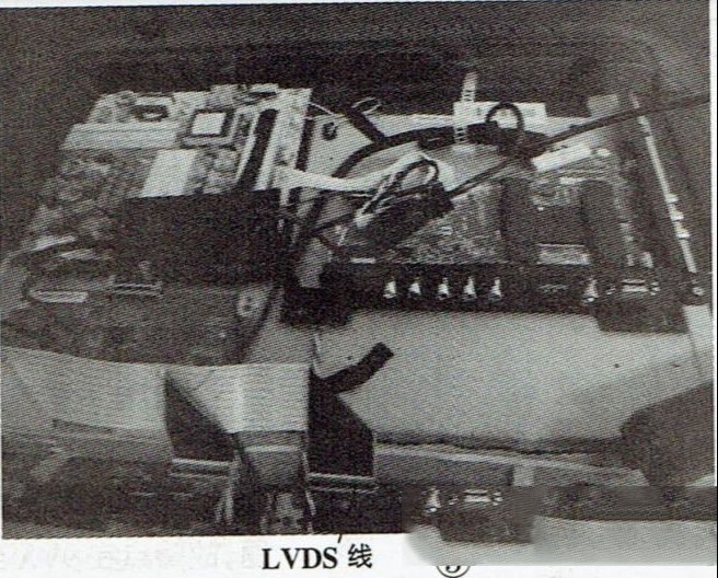

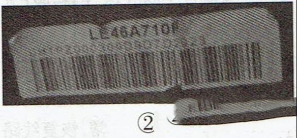

    收到其他维修同行的一台海尔LE46A710P型液晶彩电,因安装工艺出现的小问题,容易引起灰屏故障。笔者遇到两例该故障,按下面方法进行改进,现整理如下,供同行参考。LE46A710P型液晶彩电使用的屏如图1所示,机器编码如图2所示,整机布局如图3所示。
        根据图3可以看到,LVDS线采用的是两根扁排线,右边这根紧贴在背光的铁板上,接收器的连接线压在右边的扁排线下面。长时间工作后,LED产生的热量使屏线变软变形 ,再加上屏线 上面还要放上一块安装底座用的大铁板,这样就易将屏线压断而导致灰屏。又由于是靠下面一侧损坏,一般很难发现。 损坏的屏线如图4所示。
       改进方法:在屏线下面贴上两层防静电胶带(必须是这种胶带,既能防热也能防静电),将接收器连接线用防静电胶带包扎,最后在屏线的上方也要粘上-层防静电胶带,如图5所示。机器版本如图6所示。总述:该故障是这款机器的通病,只要这款机器出现灰屏,就请大家直接检查屏线,以防止维修走弯路。
