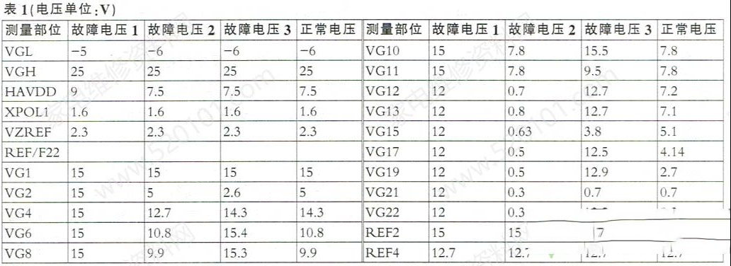

    收到其他维修同行的一台海尔LB42R3型(机芯6M69,屏型号为T420HW04.V2 )液晶彩电图像异常,检测情况如下:(1)当图像出现白屏,无对比度时测得此现象时的关键点电压见表1中的故障电压1;(2)当图像出现雪花,大约在15分钟左右时出现彩色竖线时测得的关键点电压见表1中故障电压2。(3)过一会出现白屏时测得的电压如表1中故障电压3。
         图像上有雪花或有暗淡图像无对比度与机芯板和逻辑板定时控制板无关,从几次故障表现为看,根据VG1~VG22电压在不同故障表现为时,各输出端电压变化显示,怀疑GAMMA电路有故障。再测供给TCON控制板的12V正常,测LVDS电压0.9V~1.3V(正常),由此更加确认图像不正常与伽马校正电源有关。
        换伽马电压块U500后,各端口输出电压正常,机器修复。相关实物标注见图1。
