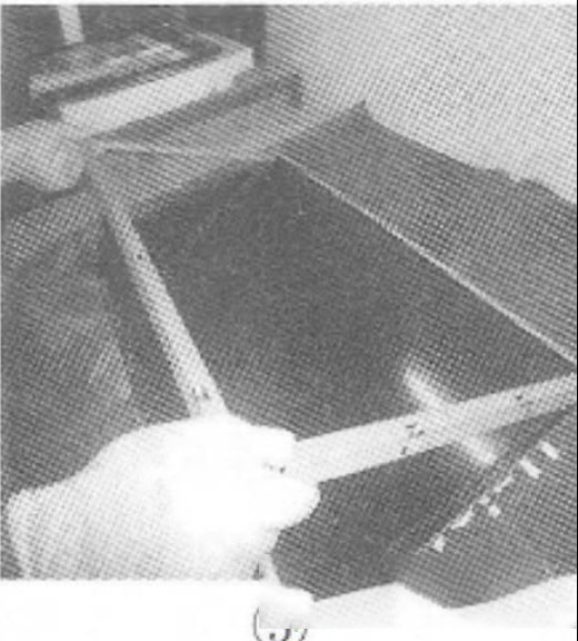

         开机一段时间后屏不亮,故障原因应该是电源部分、背光部分或屏内部的LED灯损坏。打开后盖,发现背光也不亮。测量电源板输出电压都正常,说明电源没问题。进一步检查背光驱动电路和屏内LED灯。该机背光驱动电路主要由振荡调制电路、驱动输出电路、升压电路组成,检修时按以下思路进行:1.查供电是否正常; 2.查背光控制是否正常;3.查背光亮度控制是否正常。检查背光驱动输出插座CN03的CC1-CC4、CN04插座的CC5-CC8直流电压为56V左右,交流电压为3.6V左右,正常,最后怀疑LED灯有问题。当仔细拆开液晶屏后发现有一组LED灯已经烧黑,如图1所示。

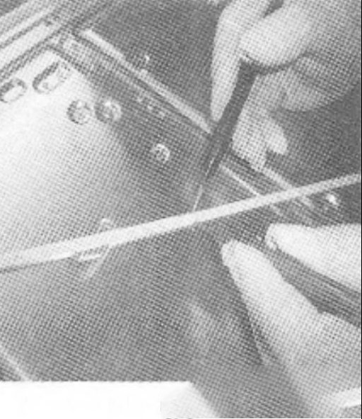

       2.工具准备:一把小一字螺丝刀、一把小十字螺丝刀、一副橡胶手套、一个万用表、一个海绵垫、一块无尘布以及电烙铁、信号源、静电手环等,如图2所示。

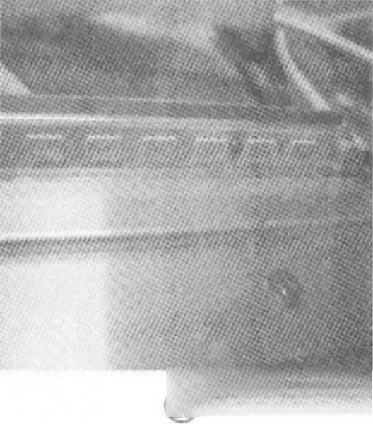

       第一步:将屏面朝下,用改刀拆下大框四周的9个螺丝钉,如图3所示。

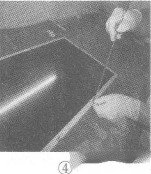

       第二步:将屏面朝上,拆下正面10个螺丝钉,如图4所示。
