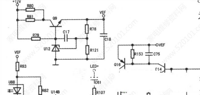

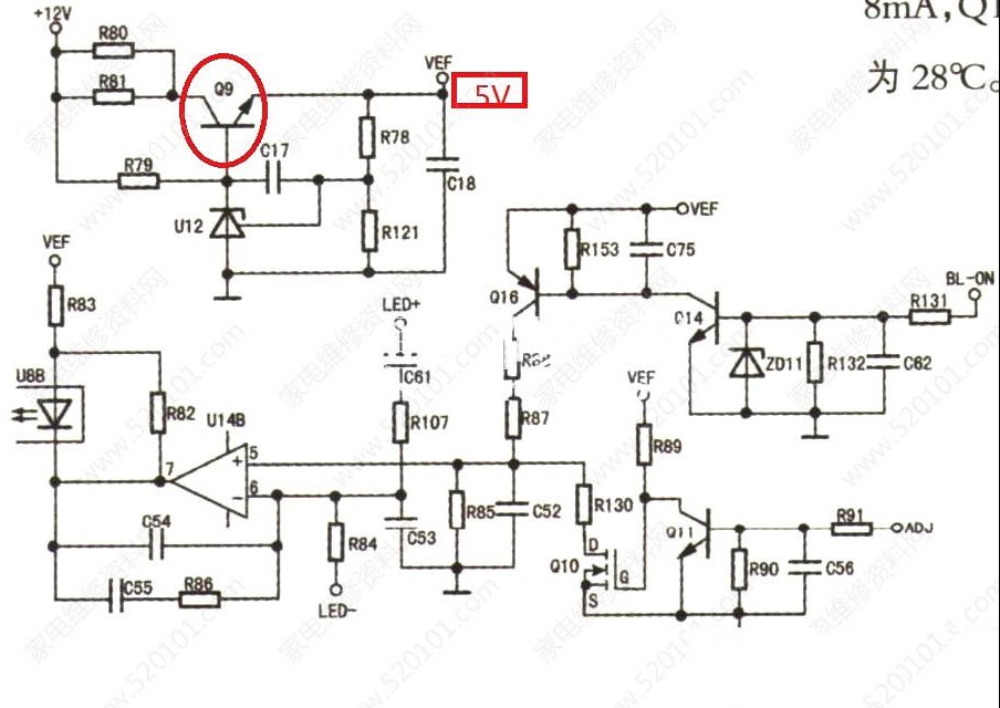

摘要: 收到同行送来的故障机壹台海尔L42B3500W,故障表现为黑屏有声音,用测试仪查灯条是好的。开机看到背光闪下就黑。电源板号401-2G201-D4702HK(图纸),造成此故障的原因是恒流板部分5V形成电路不良,不能输出稳定5V引起 ...
    收到同行送来的故障机壹台海尔L42B3500W,故障表现为黑屏有声音,用测试仪查灯条是好的。开机看到背光闪下就黑。电源板号401-2G201-D4702HK(图纸),造成此故障的原因是恒流板部分5V形成电路不良,不能输出稳定5V引起,看图,红色标志的Q9更换就好。用电磁炉贴片8050管换下,立马见好。U12是贴片TL431,与Q9靠近。
