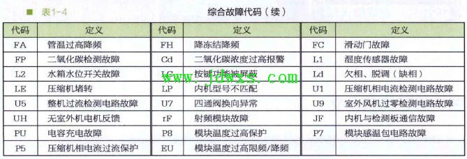

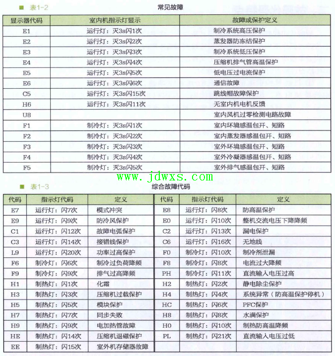

    图解格力空调器故障代码一、显示方式故障代码显示方式见图1-5 。①只设有显示屏的空调器(常见于旱期柜式空调器) ,将直接显示故障代码。例: 制冷系统高压保护将直接显示E1 。②只设有指示灯的空调器(常见于阜期挂式空调器) ,故障代码以指示灯的闪烁次数表示,每个显示周期间隔3s。例: 制冷系统高压保护,运行指示灯灭3s闪1 次。③同时设有显示屏和指示灯的空调器(常见于目前的挂式或柜机空调器) ,显示屏和擂示灯将同时指示故障代码。例: 制冷系统高压保护,显示屏显示El 代码,同时运行指示灯灭3s闪1次。

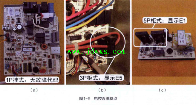

图1-5 故障代码显示方式二、故障代码特点、故障代码根据电控系统电路设计所决定。电路设计不同, 即使是相同的故障表现为,显示的故障代码也不相同, 在使用代码检修空调器故障时, 应根据电路设计特点, 才能迅速地检查到故障根源。例如压缩机由于某种原因导致启动不起来(卡缸) , 即启动电流很大,根据电路设计特点可表现出以下3种状况。① 目前单相供电的1P 或1.5P 挂式空调器,见图1-6 ( a) , 室内机主板未设电流检测电路, 因此不报故障代码, 室内机主板一直为室外机供电, 室外风机一直运行, 压缩机根据外置或内置过载保护器的导遇与断开, 表现为肘而启动、时而停止。②单相供电的2P或3P柜式空调器, 见图1 -6 (b) , 室内机主板设有电流检测电路, 室内机主板刚向室外机供电, 即压缩机一启动运行, 显示板CPU检测到电流过大, 立即停止压缩机和室外机供电, 3min后再次供电, 如显示板CPU连续5次检测电流过大肘, 约15min后室内机主板停止向室外机供电并显示E 5代码。③ 三相供电的5P柜式空调器, 见图1-6 ( C) , 电流检测电路串接在高压保护回路,当室内机主板控制压缩机启动, 由于电流过大, 电流检测板继电器触点断开,高压保护回路断开, 显示板CPU 检测后立即停止室外机供电, 同时屏蔽遥控器和按键信号, 并显示E1 代码。
三、故障代码含义挂式空调器和柜式空调器常见故障见表1-2 , 综合故障代码见表1-3和表1-4 。
