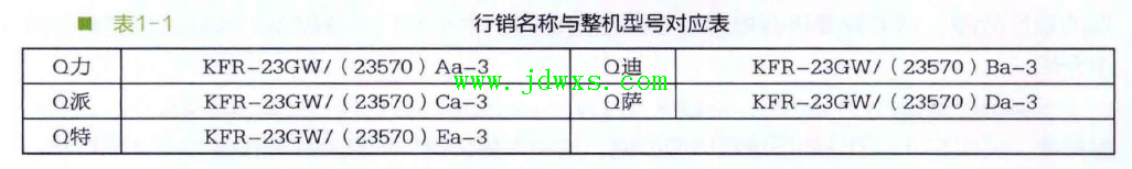

图1-2整机型号示意图(1)标准型号段K:房间空调器F:家用空调器目前最常见的结构型式为分体式,代号为"F",由室内机和室外机组成。R:功能代号。R为冷暖型如果是单冷型空调器则省略。23:额定制冷量。用阿拉伯数字表示,单位为100W,即标注数字再乘以100,得出的数字为空调器的额定制冷量俗称的"匹"也是由额定制冷量换算得出的。G:室内机结构型式。G:壁挂式(即挂机);L:落地式(即柜机);K:嵌入式;T:台式。家用空调器常见形式为挂机和柜机。W:室外机代号。(2)公司型号段①括号"()"内数字或字母。数字第1、2位:额定制冷量,同标准型号段的额定制冷量,本例为23。数字第3位:3表示单冷空调器(KF),4表示冷暖空调器(KFR),5表示冷暖辅助电加热(KFR+D),本例为5。第4、5位:工厂命名设计序列号,本例为70。第创立:整机或室内机分类。壁挂式,代号为4,通常省略不标注;落地式,代号为L;用顶式,代号为D;天井式,代号为T。②括号"()"外数字或字母。工厂命名设计序列号下属的小系列,本例为Aa。③横杠"-"后数字或字母。"-"后数字或字母表示为整机能效比常见有数字X(1-3)或N(N1-N5)。2.系列名格力每一系列空调器均设有相对应的行销名称,如Q力、蜂蝶、冷静王、清新凤,每一个行销名称均对应一个分系列的整机型号。例如工厂命名为"70"的设计序列号,下设包括Q力、Q迪、Q派、Q萨、Q特共5个分系列行销名称,具体型号见表1-1。·表1-1行销名称与整机型号对应表

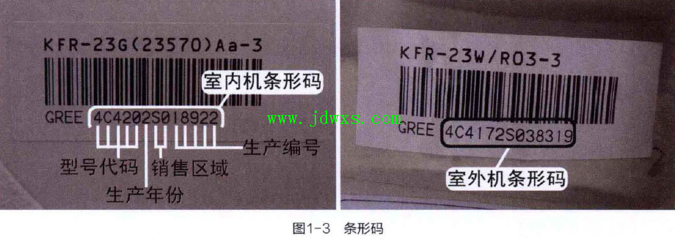

3.室内机和室外机条形码信息空调器整机由室内机和室外机组成,每个室内机和室外机均有一个唯一的条形码(相当于身份证),室内机条形码粘贴在前面板右侧,室外机条形码粘贴在接线盖内侧。条形码通常由13位数字组成,但由于型号越来越多、数量越来越大,如只使用数字,那么可能会出现重复的现象,为避免此类问题,目前部分型号的空调器条形码中加入英文字母来区分。以行销名为"Q力"一款制冷量2300W的挂式空调器为例,具体型号为KFR-23GW/(23570)Aa-3,室内机和室外机条形码见图1-3。
图1-3条形码
