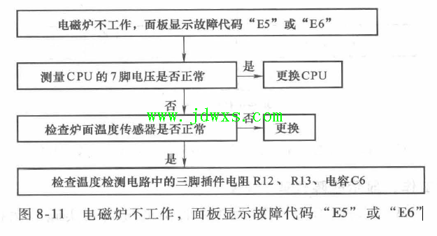

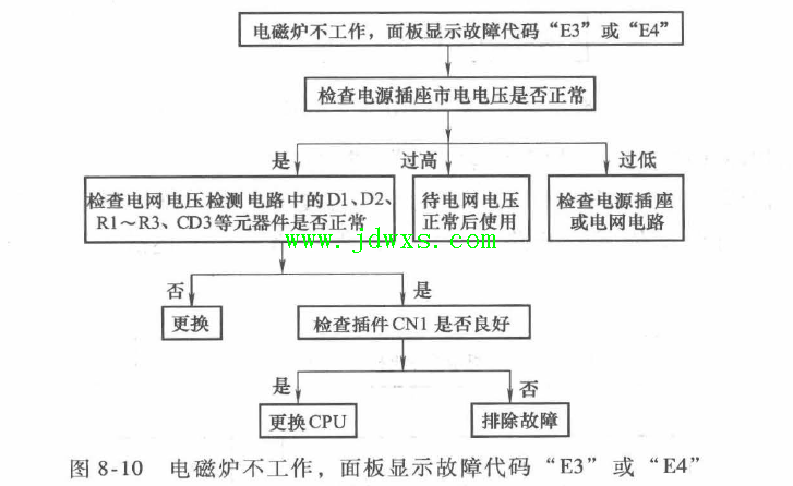

图8-10电磁炉不工作,面板显示故障代码"E3"或"E4"面温度检测端口7脚电压是否正常;若不正常,则表明故障在炉面温度检测电路,若CPU的7脚电压正常,表明CPU损坏。上述故障的检修技巧如图8-11所示。

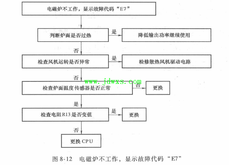

图8-11电磁炉不工作,面板显示故障代码"E5"或"E6"五、电磁炉不工作,显示故障代码"E7"显示故障代码"E7",表明CPU判断为炉面过热而实施的保护措施。若此时炉面确实过热,过一会自动恢复正常,则继续使用。若炉面并不过热,而出现该故障表现为,表明机内电路存在故障。上述故障的检修技巧如图8-12所示。

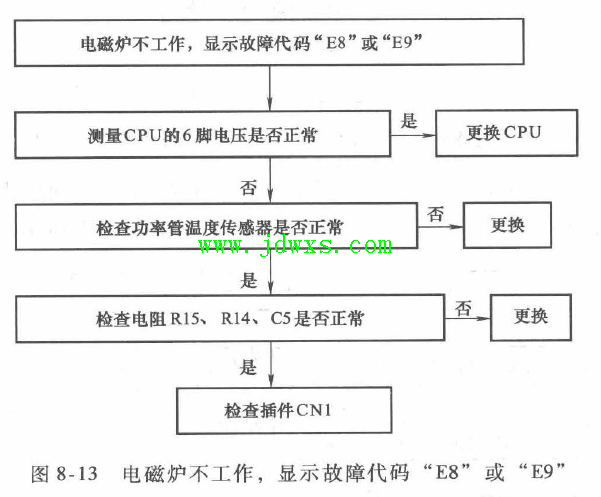

图8-12电磁炉不工作,显示故障代码"E7"六、电磁炉不工作,显示故障代码"E8"或"E9"显示故障代码"E8",表明CPU判断功率管温度传感器短路;显示故障代码"E9",表明CPU判断功率管温度传感器开路,而实施的保护措施。上述故障的检修技巧如图8-13所示。

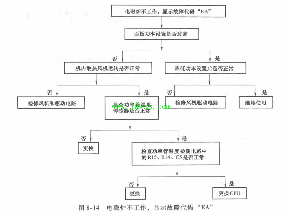

图8-13电磁炉不工作,显示故障代码"E8"或"E9"七、电磁炉不工作,显示故障代码"EA"显示故障代码"EA",表明CPU判断为功率管温度过高而实施的保护措施。上述故障的检修技巧如图8-14所示。
