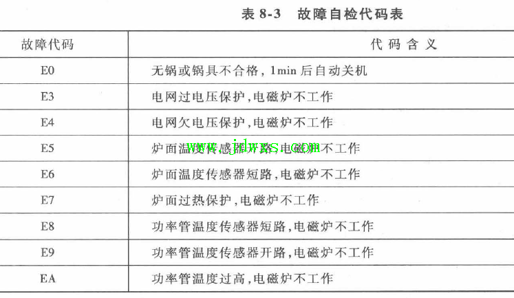

图8-6熔断器FSE熔断,功率管短路专家指导:检查滤波电容C102时,一定量测其容量、漏电流、耐压等参数;检修低压开关电源,更换分流管Q1时要注意电流放大倍数。若开关管U1去穿时,必须检查滤波电容CD1的容量;对整机中二极管、晶体管、大阻值电阻,可在路用数字万用表二极管挡、电阻挡大致判断其好坏,对加热线盘要仔细检查匣间是否短路;尤其对振荡电容C7检查时一定不妥急于拆下测量,因在对其引脚加热时,轻微漏电现象会恢复正常,对其误判,可将其引脚焊点和比较器u3的10脚之间铜结线路切断,用指针万用表10kí1挡测其是否漏电,然后再将其拔下,用数字万用表电容挡测其容量。若驱动放大电路中的放大管Q5、Q6损坏,一定选用特性相同对管(C3279+A562)一同代换,保持其开关的对称性。检查比较器u3时,最好专用比较器LM339检测仪检查好坏。对晶振检查时,若有晶体测试仪,可对其特征频率进行检查,若没有晶体测试仪,应代换试机。若周边元器件元故障,故障范围确定CPU损坏时,因其内部软件是生产厂家专门针对该款机型编程,不同机型之间程序不同,表明对电磁炉控制程序动作不相同。所以CPU互换性没有可能,只有厂家提供己写好软件的CPU方可代换。若没有条件,只有放弃检修,进行整板更换,况且市售代换板价格也易接受。二、通电待机正常,放置合格锅具,按开关键报警,显示屏显示故障代码"E0"根据故障自检代码表8-3可知,该故障代码含义为不检锅。可对开机检锅电路进行检查。用电流法在操作开机键时,调整市电输入回路是否有合格检锅电流来判断故障范围。表8-3故障自检代码袤

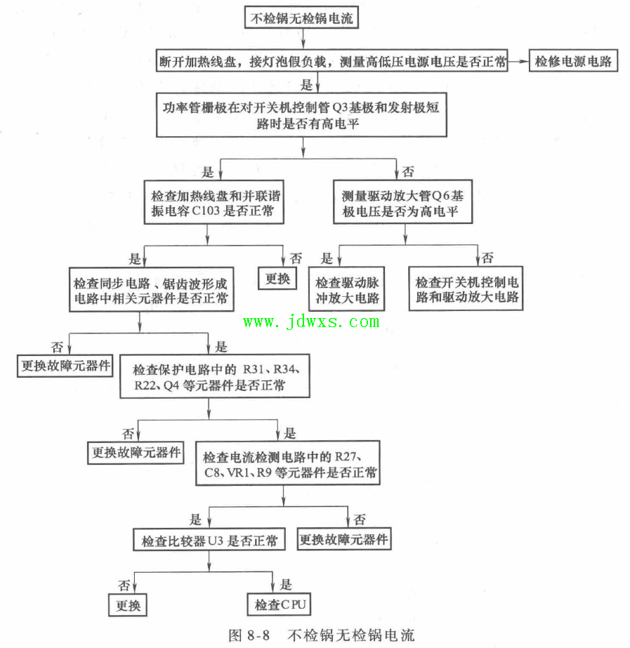

图8-7不检锅有检锅电流2)不检锅元检锅电流,表明CPU未执行开机检锅程序或执行开机检锅程序,没有使高频振荡同步控制电路正常振荡,或该电路振荡使保护电路误动作,阻止振荡继续进行,使形成的谐振脉冲在单位时间内脉冲个数达不到CPU内部软件设定参数而执行不检锅保护或电流检测电路异常,使过电流保护误动作。不检锅元检锅电流的故障检修技巧如图8-8所示。

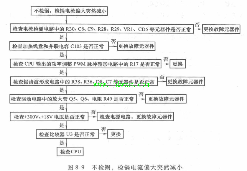

图8-8不检锅无检锅电流3)不检锅,检锅电流偏大突然减小,表明机内保护电路动作,关闭高频振荡同步控制电路,应对过电压、过电流保护电路和功率控制电路进行检修。不检锅、检锅电流偏大突然减小的故障检修技巧如图8-9所示。三、电磁炉不工作,面板显示故障代码"E3"或"E4"该机显示故障代码"E3",表明CPU判断电网电压过高而实施的保护动作;显示故障代码"E4",表明CPU判断电网电压过低而实施的保护动作。首先检查电源插座市电电压是否正常,若市电电压过低,应检查电源插座和电网电路。确定市电电压正常时,可对电磁炉电网电压检测电路进行检查。上述故障的检修技巧如图8-10所示。四、电磁炉不工作,显示故障代码"E5"或"E6"该机显示故障代码"E5"表明CPU认为炉面温度传感器开路而实施的保护动作;显示故障代码"时"表明CPU认为炉面温度传感器短路而实施的保护动作。首先测量CPU的炉
