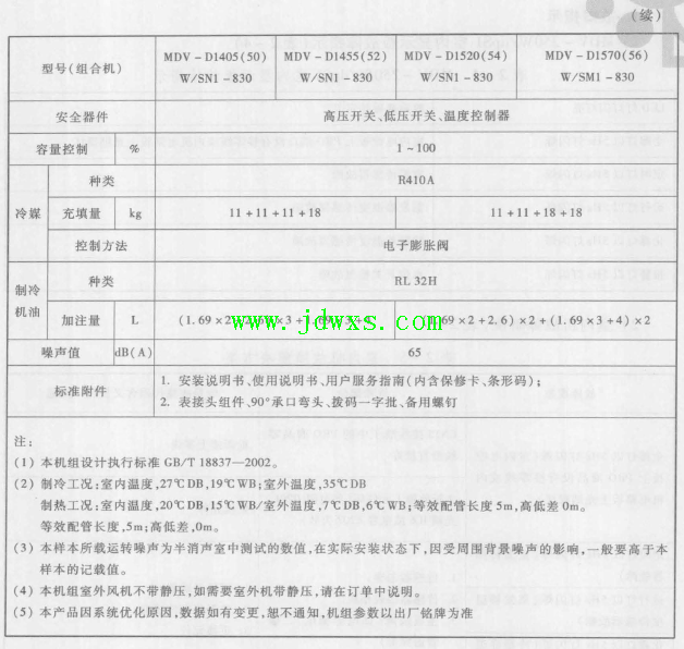

摘要: 美的MDV-D1405(50)W/SNl-830数码涡旋空调器故障表现为室内不运转。案例分析用遥控器开机后,室内机不运转,室外压缩机运转,卸下室内机外壳,测室内风机线圈阻值良好,测风机电容容量改变。维修方法更换同型号电容器, ...
    美的MDV-D1405(50)W/SNl-830数码涡旋空调器故障表现为室内不运转。案例分析用遥控器开机后,室内机不运转,室外压缩机运转,卸下室内机外壳,测室内风机线圈阻值良好,测风机电容容量改变。维修方法更换同型号电容器,通电试机,室内风机恢复运转。温馨提示电容器一般用在风机电路中,它的故障一般有:①击穿;②无容量;③漏电。检查时可用万用表Rx1000挡进行,测量前应将电容器断开电源,并用螺钉旋具的金属部分或其他金属体,将电容器两接线端短路放电,然后将表分别接电容器两端。电容器容量较好时,指针会偏转一个角度,然后慢慢回到原处(零位),偏移量的大小由电容器容量的大小而定。如自己判断经验不足,也可用一只完全相同容量的电容器作比较;若表针不动,则说明该电容器无容量,内部断路,如指针阻值接近零,则为电容器已击穿,指针有偏转,但回不到零位,则说明该电容器漏电。此机型及其他同类机型技术参数见表2-3。表2-3MDV一D1405(50)W/SN1-830数码空调器及其他同类机型技术参数
