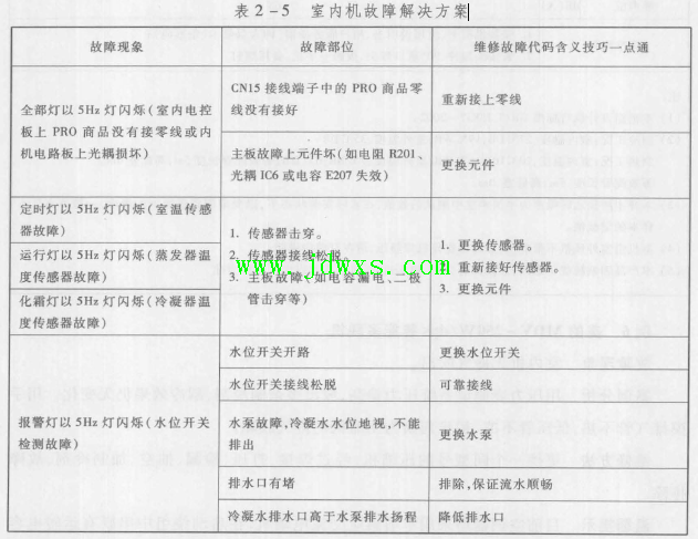

2) 室内机故障解决(表2 -5)表2 -5 室内机故障解决方案

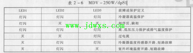

2. M 系到的种类目前, M 系列有以下几种室外机:① MDV - 250W IDPS1 ;(2) MDV - 260W IDPS , 搭配的室内机有四面出风嵌入式、标准型风管开井式、高静压风管天井式;③ KFR -40X2W-520T2;(KFR - 60X2W - 510 ,搭配的薄形风管机,四面出风嵌入式。1) MDV - 250W / dpSl 室外机故障指示(表2 -6)表2-6 MDV-250W/dpSl

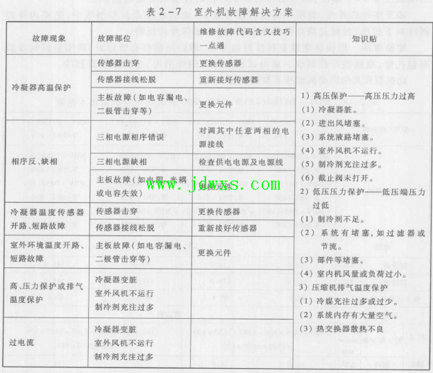

2) 室外机故障解决(表2 -7)表2 -7 室外机故障解决方案
