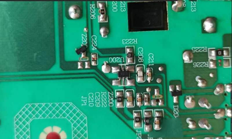

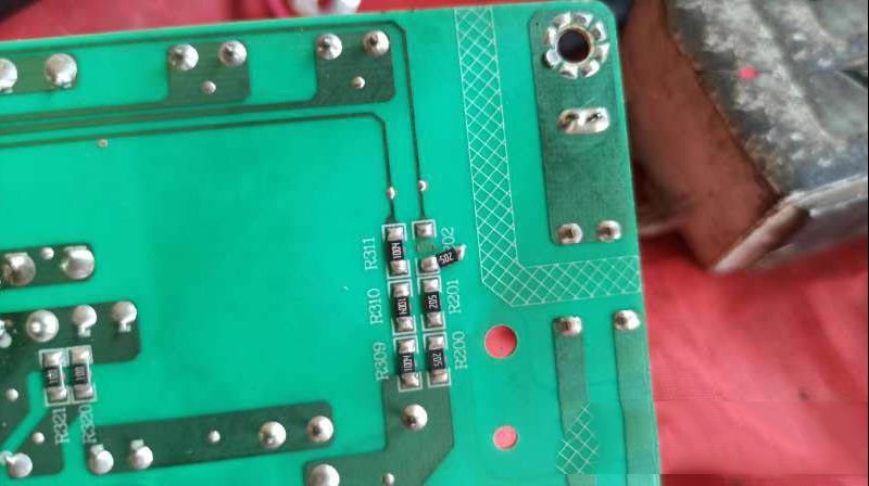

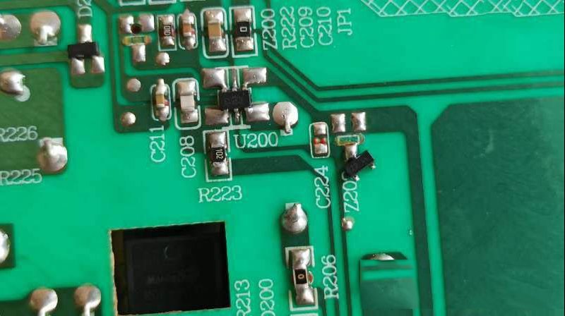

    收到同行送来的故障机壹台海尔LE48AL88G31液晶电视,故障表现为不通电,拆机查保险管没烧,电源开关管Q200(70R900P))击穿短路,瓷片电容C201 (1KV100P)烧黑炸裂,电阻R216 0.33欧断路,电阻R206 20欧断路,R223 1K断路,6脚驱动块U200(37R)击穿短路。手头没有37R,查资料说是LD7537,手头只有2263,于是参考2263的外围电路,把外围损坏的元件更换后,用2263代换成功。
         用2263代换后,只需把3脚的那个贴片二极管拆除,还有和3脚相连的R202拆除就可以,别的无需改动。
