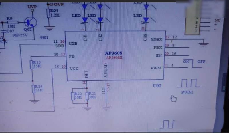

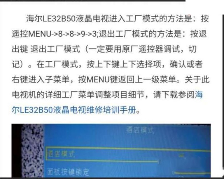

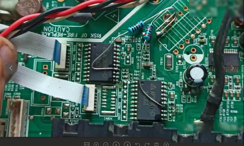

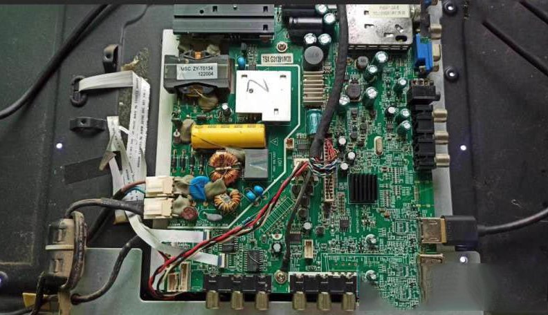

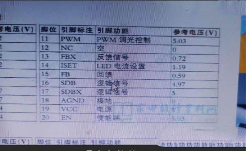

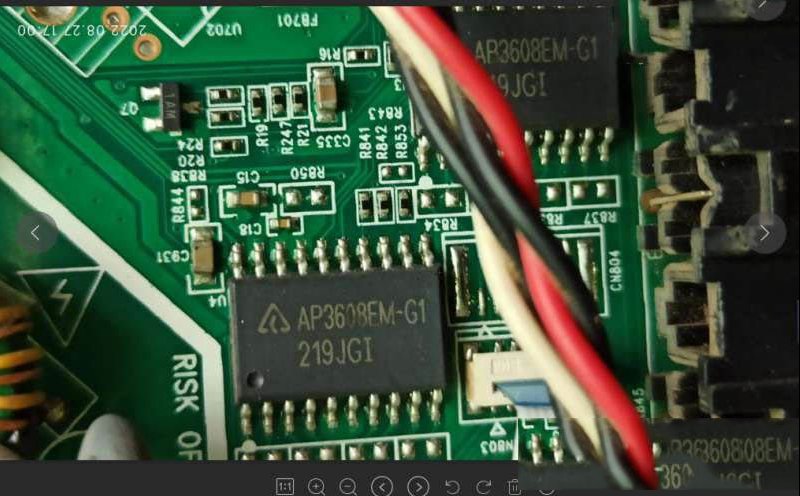

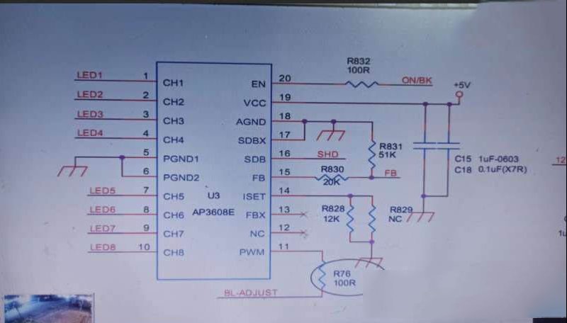

    收到同行送来的故障机壹台海尔LE32B50液晶电视,故障表现为灯条坏,在更换定制灯条后,试机正常,但是还想减小灯条电流,不知道改哪个电阻,因为菜单里没有背光调节选项,进总线也没有调节背光选项,查图纸背光电路由两块AP3608E和一块AP3039A组成,AP3608E的14脚是电流设定脚,在路测14脚对地电阻16K,另一个AP3608E的14脚对地电阻8K,14脚对地都是并联两个电阻,把4个对地电阻拆下测量为(8.2K+263K)和(20K+82K),贴片0805电阻不好找也不好焊接,于是找了一个10K,一个20K分别焊接在两个AP3608E的14脚和地,开机测量电流已减小。没改之前整机功率42W,改电阻后整机功率32W。
