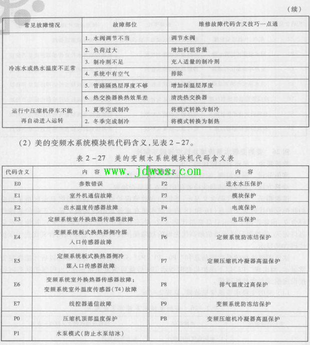

美的变频水系统模块机空调器不制冷 故障现象显示器故障代码"PB"的维修
2023-5-13 18:51| 发布者: 开心| 查看: 116| 评论: 0
摘要: 美的变频水系统模块机空调器不制冷故障表现为显示器故障代码"PB"。案例分析现场检测,发现板换温度传感器故障。维修方法更换传感器或检查传感器连接是否松脱。温馨提示故障代码含义显示:系统出现故障保护时线控器在温 ...
    美的变频水系统模块机空调器不制冷故障表现为显示器故障代码"PB"。案例分析现场检测,发现板换温度传感器故障。维修方法更换传感器或检查传感器连接是否松脱。温馨提示故障代码含义显示:系统出现故障保护时线控器在温度显示区指示相应的故障保护代码含义信息(16和18的变频水机在室外机的转接板上显示正确的故障代码含义,而联控器上显示只是简单代码含义,并不是真正的故障代码含义),其他显示信息灯熄灭,线控器只显示当前最高优先级的故障保护代码含义,故障代码含义优先于保护代码含义显示。这里需要注意的是故障信息和"PO、Pl、P2"只有在故障保护解除以后才能恢复正常显示,而出现"P3"以下保护信息时指示108后就可恢复正常显示,出现保护状态时仍按设定模式与室外机通信。(1)美的变频水系统常见故障,见表2-26。表2-26美的变频水系统常见故障表
