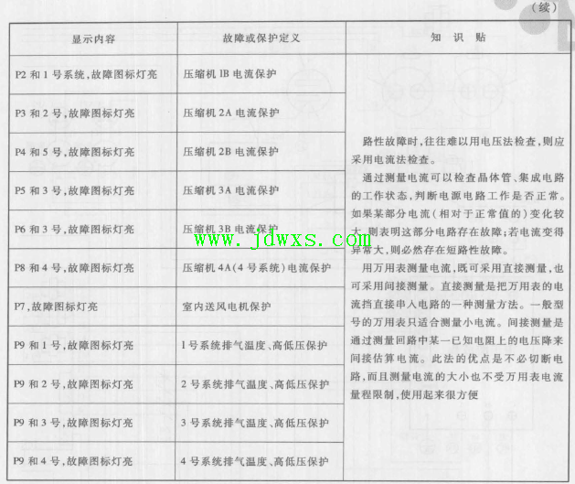

    美的MDV[W]系列水冷L80/S-C柜式空调器不制冷故障表现为显示器故障代码E1。案例分析现场检测,发现相序错误。维修方法修复后故障机修到这里,终于修好值得探讨。。温馨提示美的MDV[W]系列水冷柜式空调器型号有L35/S-C、L35/SD-C、L50/SD-C、L50/S-C、L35/S-C1、L35/SD-C1、L50/SD-C1、L50/S-C、L60/S-C、L60/SD-C~L80/SD-C、L80/S-C等。故障及保护代码含义见表2-33。
