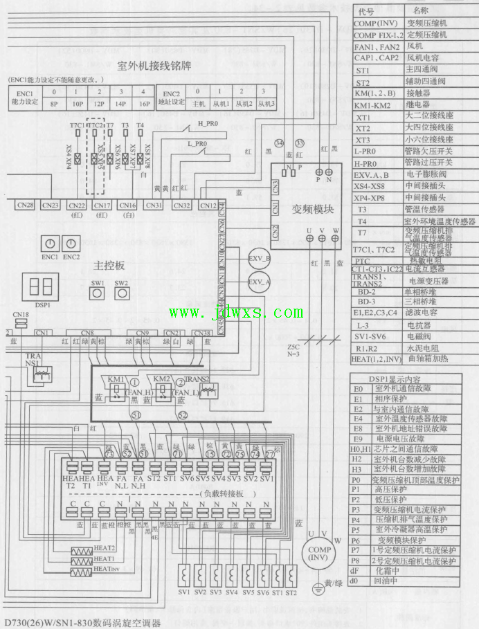

    美的MDV-D730(26)W/SN1-830数码涡旋空调器故障表现为运行30min后故障指示灯亮。案例分析运行30min后故障指示灯亮,空调器自动保护停机。拆下室外机前板,检查主控板良好,各插件牢固,一时尚未查出故障点,继续检查发现控制板有故障,拿到相同型号空调器上去试机,证明显示控制板确有故障。维修方法因为美的空调器MDV-D730(26)W/SNl-830与美的MDV-D785(28)W/SNl-830控制板通用,更换一个美的MDV-D785(28)W/SNl-830控制板,通电试机,空调器恢复制热。温馨提示在这里提醒维修人员,只许把怀疑有故障的控制板与同型号空调器试机,而绝对不允许把好的空调器控制板用在有故障的空调器试机,避免空调器有连带故障,把好的控制板损坏。此机型控制电路如图2-4所示。
