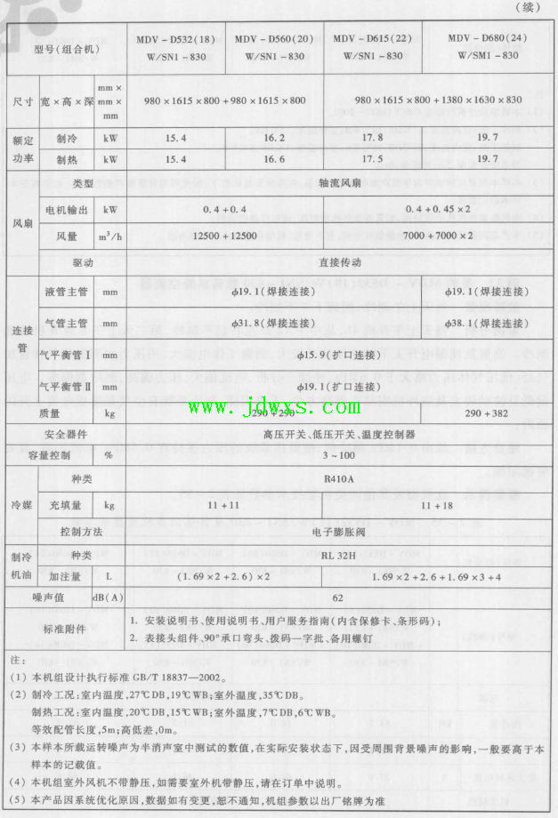

    美的MDV-D532(18)W/SN1-830数码涡旋空调器故障表现为每天上午制冷,而到下午不制冷。案例分析每天上午开机仙,从中午12点左右起不制冷,第二天上午8点开机又能制冷。测量发现漏电开关下的电压波动较大,测量工作电流大,用压力表测低压气体管加气处,低压气体压力略大于0.6MPa,经综合分析,电流偏大,压力偏高,制冷剂偏高。电压偏低且波动较大及室外机安装在朝西方位,无遮阳棚,制冷系统有空气是造成电流上升的原因,维修方法放出O.lMPa制冷剂,使低压系统的压力保持在0.5MPa,电流正常,且安装遮阳棚。温馨提示此机型及其他同类机型技术参数见表2-35。表2-35MDV-D532(18)W/SN1-830及其他同类机型技术参数
