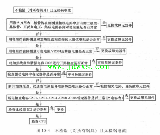

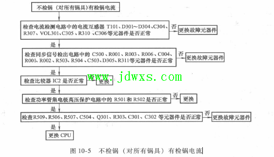

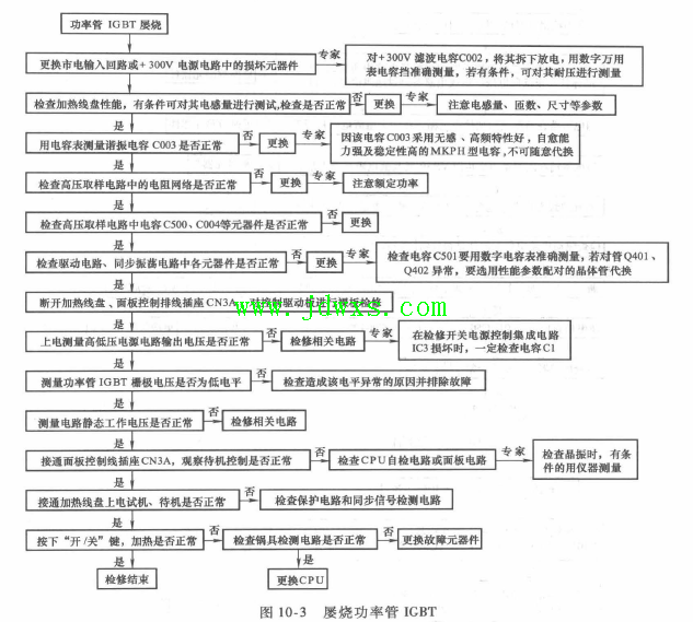

图10-2上电无反应,熔断器Fl严重烧坏二、屡烧功率管IGBT因功率管IGBT工作在高峰压、大电流、高频状态下,极易击穿损坏,有可能是自然老化,但更多原因是因为其他电路异常而造成功率管集电极峰压异常升高,电流过大。加热线盘和井联电容C003异常,导致谐振频率升高或过热等原因而损坏。因功率管屡次损坏,必须采用安全检修思路,否则多次损坏功率管将造成维修戚本上升也影响声誉。功率管IGBT屡次烧毁的故障检修技巧如图10-3所示。三、不检锅不检锅故障表明CPU自检待机过程正常,而CPU输出的开机和锅具试探信号在加热线盘中没有高频交变磁场,或反馈到CPU的检锅脉冲和电流检测信号达不到CPU内部软件设定的参数而判断为元锅。可在电源引线处用钳形电流表检测整机电流,在按动开机键时,测量是否出现正常的检锅电流,以判断故障范围。若没有检测到检锅电流,则故障为开机电路、功率调整PWM脉冲积分滤波电路、驱动脉宽调整电路、驱动脉冲放大电路、功率输出电路、保护电路等电路异常,使CPU输出起动脉冲不能顺利到达功率输出电路或CPU根本没有输出起动脉冲;若开机时检测到检锅电流且强度足够,表明故障为电流检测电路或加热线盘谐振脉冲检出电路异常而不能达到CPU的检锅要求,便判断为无锅,并执行不检锅保护程序,驱动面板指示不检锅故障代码,同时关闭功率输出,进入待机保护状态。不检锅的故障检修技巧如图10-4、图10-5所示。
图10-3屡烧功率管IGBT
图10-4不检锅(对所有锅具)且无检锅电流

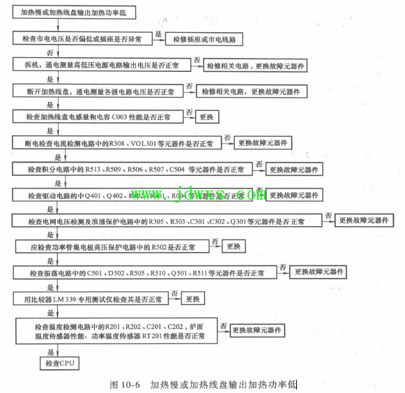

图10-5不检锅(对所有锅具)有检锅电流四、加热慢故障分析:造成该故障表现为为CPU检测到检测信号异常而减少功率输出。应检查电流检测电路、CPU输出的功率调整PWM脉冲积分滤波电路、振荡电路、驱动脉宽调整电路、驱动放大电路、功率输出电路、功率管集电极高压保护电路、过电流保护电路、电压检测电路、浪涌保护电路、温度检测电路、高低压电源电路。加热慢的检修技巧如图10-6所示。

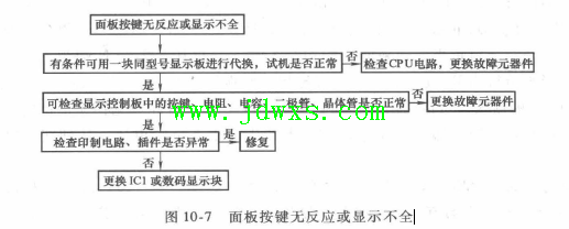

图10-6加热慢或加热线盘输出加热功率低五、面板按键无反应或显示不全该故障范围应确定在面板按键电路显示屏或其驱动集成电路以及微处理器CPU电路。面板按键无反应或显示不全的故障检修技巧如图10-7所示。
图10-7面板按键无反应或显示不全六、能开机加热,过一会过热保护动作,凤机不转1.故障分析该故障为风机电路异常,导致机内温度过高,使过热保护电路动作,CPU执行保护性停机指令。2.检修步骤拆机断开加热线盘,通电检测风机供电+12.5V电压是否正常。若不正常,检查插件或连接线。若供电+12.5V电压正常,应断电,检测驱动管Q103、电阻R104和控制线路是否正常。若上述电路无故障,应代换风机通电测试机子,若正常,表明风机损坏。若上述电路元器件都正常而故障依旧,则表明CPU输出风机控制信号异常,此时可将驱动管Q103集电极、发射极焊点短路,使其通电运转,断电停转状态。专家指导:在检查风机不转而确认风机故障时,可用手拨动风叶,试其运转是否灵活。若电机卡死,可对其保养。若不能运转,应测量其引线间阻佳,若其内部短路,放弃修理,若其内部开路,可将其拆开对内部电路进行检查,若电子元器件损坏,更换即可。若其他元器件损坏,报废处理。
