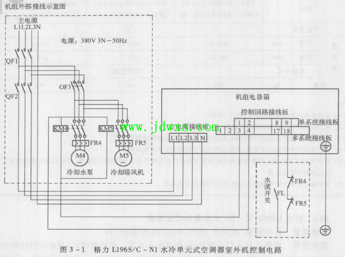

摘要: 格力L196S/C-Nl水冷单元式空调器故障表现为启停频繁,效果差,制冷30min出现故障代码。案例分析维修人员上门开机制冷,测量电压正常。但电流偏大,且在运转过程中有缓慢升高的现象,大约制冷了20min,其外机就停了。过 ...
    格力L196S/C-Nl水冷单元式空调器故障表现为启停频繁,效果差,制冷30min出现故障代码。案例分析维修人员上门开机制冷,测量电压正常。但电流偏大,且在运转过程中有缓慢升高的现象,大约制冷了20min,其外机就停了。过了5min左右又启动。检查其室外机发现风扇转速很慢,故判断为风机散热不良造成压缩机过流保护,拆开外壳,更换新电容,风机转速依然很慢,电机外壳很烫,怀疑电机臣间有轻微短路,但测量其阻值正常。维修方法经更换新电机后,运转良好。温馨提示一般来说,电机的臣间轻微短路是测量不出来的,只有采用替换排除法,或以手摸电机外壳发热的程度来作为判断依据。此机型控制电路如图3-1所示。此机型水系统如图3-2所示。
