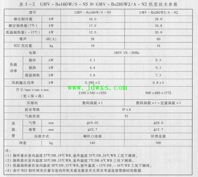

摘要: 格力GMV-Re560P/S-N5式空调器故障表现为安装使用一年后,不制冷,且经常运行10min后停机,有故障灯显示。案例分析该故障产生的原因可能为:①室外机组故障;②制冷剂泄漏或冷凝器散热不良;③风扇电机故障、电容有故障和 ...
    格力GMV-Re560P/S-N5式空调器故障表现为安装使用一年后,不制冷,且经常运行10min后停机,有故障灯显示。案例分析该故障产生的原因可能为:①室外机组故障;②制冷剂泄漏或冷凝器散热不良;③风扇电机故障、电容有故障和压缩机绕组阻值不正常;测量压缩机启动电容,发现电容容量已严重衰减。
图3-5格力GMV-Re560P/S-N5式空调器维修方法更换压缩机电容器后,故障机修到这里,终于修好值得探讨。。GMV-Re160W/5-N5和GMV-Re280W2/A-N2机型技术参数见表3-20表3-2GMV-Re160W/5-N5和GMV-Re280W2/A-N2机型技术参数
