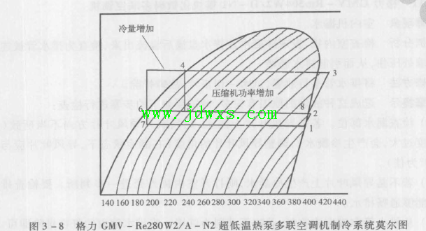

格力GMV-Re280W2/A-N2超低温热泵多联空调机故障现象开机3h时不制冷的维修
2023-5-13 18:50| 发布者: 开心| 查看: 238| 评论: 0
摘要: 格力GMV-Re280W2/A-N2超低温热泵多联空调机故障表现为开机3h时不制冷。案例分析现场检查,制冷系统脏堵。维修方法用气焊取下过滤器后,用高压氮气清除污物,严重时,可以更换该部件。温馨提示脏堵,即制冷系统中压缩机 ...
    格力GMV-Re280W2/A-N2超低温热泵多联空调机故障表现为开机3h时不制冷。案例分析现场检查,制冷系统脏堵。维修方法用气焊取下过滤器后,用高压氮气清除污物,严重时,可以更换该部件。温馨提示脏堵,即制冷系统中压缩机产生的机械磨损造成的金属粉末、管道内的一些焊渣微粒、系统部件内部和制冷剂所含的一些杂物以及冷冻油内的污物、安装或维修时制冷系统排空不良进入空气等因素形成的氧化污物对过滤器产生堵塞,使制冷剂受阻,影响正常的制冷制热效果。此机型控制电路如图3-7所示。
图3-7格力GMV-Re280W2/A-N2超低温热泵多联空调机制冷系统此机型制冷系统莫尔图如图3-8所示。
