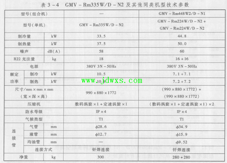

图3-8格力GMV-Re280W21A-N2超低温热泵多联空调机制冷系统莫尔图(4)继电器驱动电路。主要作用是通过芯片控制信号的小电流驱动室外风机、四通阀的大电流工作。(5)压缩机驱动电路。该电路主要作用是通过芯片发给IPM控制命令,采用PWM(脉宽调制)改变各路控制脉冲占空比。调节三相五换从而使压机实现变频。电路中的常见故障是因为一个或几个阻值发生变化,进而导致压缩机三相供电电压不一致。如控制电路中出现断路,还可导致压缩机不启动。此机及其他机型技术参数见表3一40表3-4GMV-Rm335W/D-N2及其他同类机型技术参数
