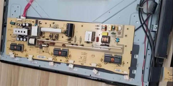

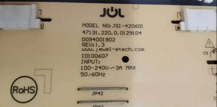

摘要: 收到同行送来的故障机壹台海尔L42F6液晶电视,故障表现为按遥控开机,红灯闪后常灭,不开机,断电再试,正常开机。电源输出接口5VSB只有4.85V,按开机键后24V电压有28.5V慢慢降为0V,ON/OFF有2.5V,说明主板有控制,故障 ...
    收到同行送来的故障机壹台海尔L42F6液晶电视,故障表现为按遥控开机,红灯闪后常灭,不开机,断电再试,正常开机。电源输出接口5VSB只有4.85V,按开机键后24V电压有28.5V慢慢降为0V,ON/OFF有2.5V,说明主板有控制,故障在电源,顺线路查找,发现5V的2只滤波电容16V/680UF有轻微鼓包,二个电容在散热片下边,应该是通病。换后正常。
