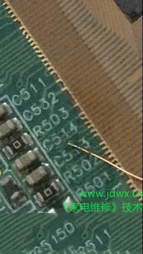

用飞线法修复京东方HV320WXC无图像花屏竖带的故障
2023-4-27 18:23| 发布者: 开心| 查看: 197| 评论: 0
摘要: 最近收到一块京东方HV320WXC的屏,是维修同行给我的屏,故障是无图像、花屏竖带(竖带不是天到地的那种 ),京东方通病就是玻璃断线了,找到点位图飞线就可以了,改装到创维上面却有雪花点干扰,这个好办 ...

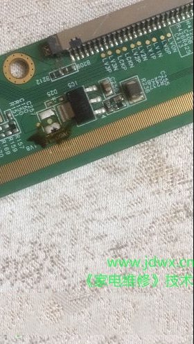

    最近收到一块京东方HV320WXC的屏,是维修同行给我的屏,故障是无图像、花屏竖带(竖带不是天到地的那种 ),京东方通病就是玻璃断线了,找到点位图飞线就可以了,改装到创维上面却有雪花点干扰,这个好办,不过是屏线接触不良嘛,再拆开清洗排线,但是失望了,还是雪花点干扰,那就换根排线,开机再一次失望,换一块37寸低分屏一切正常,这下确定屏故障了,加焊插座还是失望,仔细想一下1V8好像少了一个电容,找到旧边条对比确实少了一个电容,原来同行修过搞掉了,装上开机一切正常。
