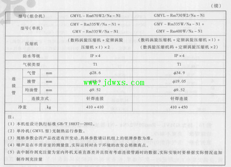

    格力GMVL-Rm670W2/Na-Nl模块化直流变频多联空调机故障表现为炎夏不制冷。案例分析天气晴朗的中午空调不制冷,但是早晚却正常。仔细分析用户的使用情况,判定机子本身并没有故障,应该是外界因素的影响,到现场发现用户是一建筑工地老板,空调安装在工地附近的一间平房里,检查发现外机的出风面在中午是能被太阳直射到,而且外机冷凝器的翅片积满灰尘,影响了换热器的换热效果,导致空调在开机一段时间后,即出现过热保护停机。维修方法清除灰尘并建议用户搭建遮阳棚,故障机修到这里,终于修好值得探讨。。温馨提示故障的原因多种多样,建议网点在安装的时候,应该针对实际情况,正确引导用户,并给以合理的建议,使空调安装在合理的位置。此机及其他同类机型技术参数见表3-90表3-9GMVL-Rm670W2/Na-Nl等同类机型技术参数
