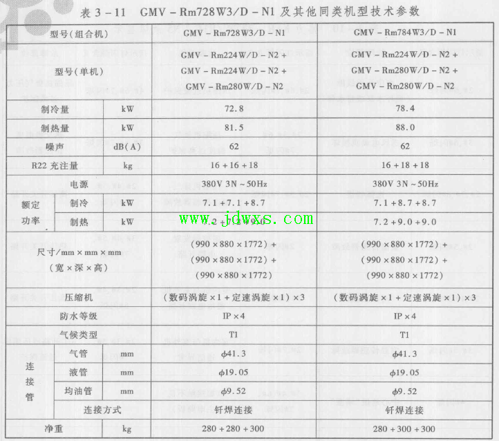

注.(1)主芯片电路都设有各种故障灯、保护灯显示或故障代码、保护代码显示,这些显示是维护人员的指"路"灯,它能帮助维护人员快速锁定故障范围甚至故障部位,使检查维修工作省时省力,起到事半功倍的效果。(2)由故障检测表可见,一种故障表现为可能由多个元件损坏造成,通常不能立即查到故障元件,而要通过必要的测盘并进行分析,才能将故障机修到这里,终于修好值得探讨。。只有具备故障表现为分得很细致的检测一览表时<<对号人座检查法"才有实效,这就使这种方法的使用受到限制维修方挂经真空泵抽空后定量加制冷剂,试机运行检测。温馨提示制冷系统产生油墙的原因为系统管路积油所致,特别存积在毛细管中,当冷冻袖在管路内变稠或油温很低时,难以使制冷剂回流,回气压力降低,制冷时有时会发生蒸发器人口处结霜,制冷下降或不制冷。此时反映的表面现象与系统制冷剂不足相似,维修人员应注意这一点。温馨提示此机及其他同类机型技术参数见表3-11。表3-11GMV-Rm728W3/D-Nl及其他同类机型技术参数
