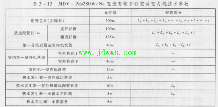

    格力MDV-Pds280W/Na直流变频多联空调室内机故障表现为使用5个月后出风量小,制冷效果差。案例分析用户购机5个多月,即发现风速高、中、低变化不明显,风量很小。维修人员上门换过电路板、电机,同时用水清洗过蒸发器,但仍无明显效果,后拆开面板,用手摸蒸发器外面,发现蒸发器背面有很多像胶糊一样的东西粘在蒸发器上,导致出风量小。维修方法维修人员用清洁剂彻底清洗后通电测试机子,制冷效果正常,恢复制冷。温馨提示在公共场所(如饭店、医院)若空调制冷效果差,出风量小,要考虑其使用环境,排除外界因素后再考虑空调器本身故障,这样可得到事半功倍的效果。此机型制冷系统如图3-9所示。
图3-9格力MDV-Pds280WINa直流变频多联空调制冷系统此机型技术参数见表3-13。MDV-Pds280W/Na直流变频多联空调室内机技术参数
