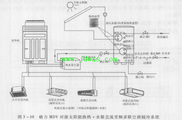

注:(1)本机组设计执行标准GB/T18837-2002。(2)单冷机(GMVL型)元和j热运行参数。(3)规格参数会因产品改迸有所变动,具体参数请以机组上的铭牌参数为准。(4)噪声是在半消声室的测量值,实际运转时由于环境的改变会稍微高点。(5)表中制冷剂充注最为室内外机无垂直溶差并且没有考虑连接管路时的数据,实际安装时要根据实际情况追加制冷剂充注量温馨提示用兆欧表测量电机任一线圈对地电阻时,对地绝缘阻值应大于2MΩ以上,否则应更换新压缩机。三相压缩机电动机常见的故障有:电源缺相而烧毁压缩机;三相不平衡使压缩机电动机运行不正常;反相。注:在实际维修工作中应特别注意三相涡旋式压缩机的正反转,反转时间不应超过1min。一般检测其正反转的方法如下:(1)测。用钳形表测定反转时的运转电流比额定电流要小。(2)听。听室外压缩机的运转声音。如运转不平衡,产生很大的异常噪声,则很可能为反转。(3)摸。用手摸压缩机的吸排气管的温度,如果反转,则排气管不烫,而吸气管却有微热现象。此机型对接太阳能换热+水箱制冷系统,如图3-10所示。

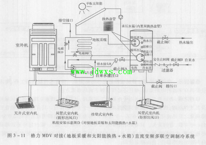

图3-10格力MDV对接太阳能换热+水箱直流变频多联空调制冷系统此机型对接(地板采暖和太阳能换热+水箱)直流变频多联空调制冷系统如图3-11所示。
