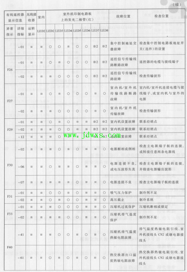

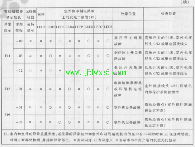

摘要: 松下CS-W4502BW-1嵌入式空调器出现故障代码案例分析现场检查室外机翅片被泥土糊住。维修方法用空气吹洗。温馨提示松下CS-W4502BW-1嵌入式空调器故障代码见表4-1。(1)有线遥控器上的显示屏、室外机印制电路板上的自诊 ...
    松下CS-W4502BW-1嵌入式空调器出现故障代码案例分析现场检查室外机翅片被泥土糊住。维修方法用空气吹洗。温馨提示松下CS-W4502BW-1嵌入式空调器故障代码见表4-1。(1)有线遥控器上的显示屏、室外机印制电路板上的自诊断发光二极管(红色)都可用于指示发生故障的位置。(2)参照表4-1排队故障源,随后重新启动空调系统。如果故障被排除且运行恢复正常,遥控器上的(自检)指示将关闭,但自诊断发光二极管在恢复运行前将一直点亮。
(3)发光二极管LEDl(绿色)点亮表明微片理器电路板上的微处理器工作正常。如果熄灭或异常闪动,应检查电源,切断后再接通。
