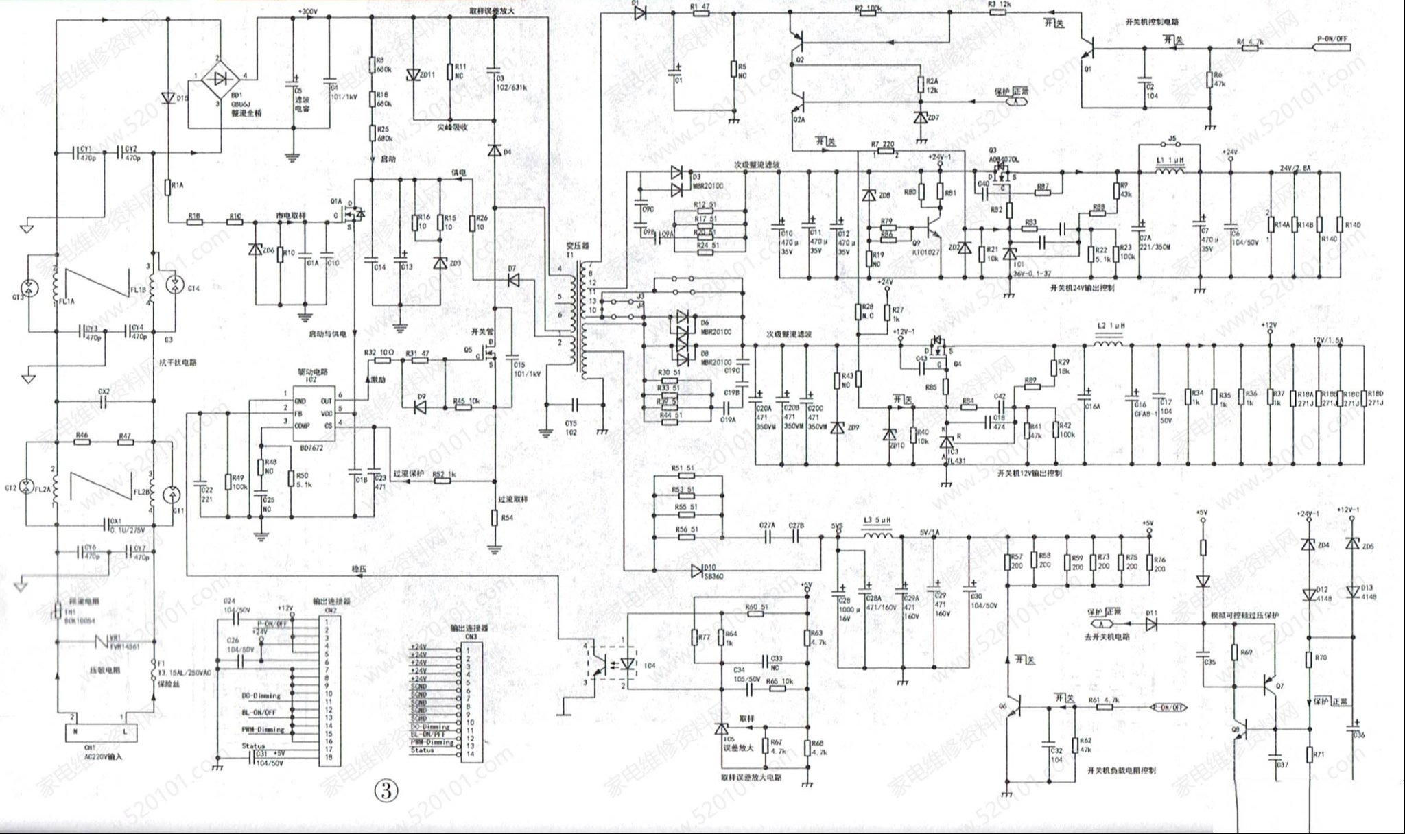

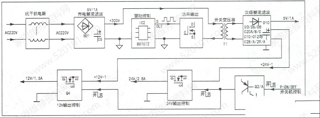

    海尔LE32M320型液晶彩电采用的电源板型号为FP-HZPN-3495,物料编号为0094003495。它采用新型开关电源专用集成电路BD7672,输出24V/2.8A和12V/1.5A.5V/1A电压,为主板和背光灯板供电。海尔FP-HZPN-3495电源板上面元件布置实物图解如图1所示,电路组成框图如图2所示,开关电源电路图如图3所示。
