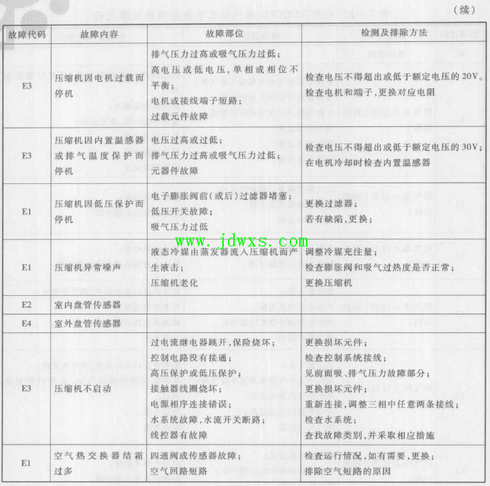

约克YGCC/D 系列卧式中央空调器 故障现象显示故障代码"E3"的维修
2023-5-13 18:49| 发布者: 开心| 查看: 82| 评论: 0
摘要: 约克YGCC/D 系列卧式中央空调器故障表现为显示故障代码"E3" 。案例分析经全面检测,发现压缩机排气压力过高(制冷运转) ,说明:①系统中有空气或有其他不凝气体;②冷凝器翅片脏或有杂物封堵;③冷凝风量不足或冷凝风机故 ...
    约克YGCC/D 系列卧式中央空调器故障表现为显示故障代码"E3" 。案例分析经全面检测,发现压缩机排气压力过高(制冷运转) ,说明:①系统中有空气或有其他不凝气体;②冷凝器翅片脏或有杂物封堵;③冷凝风量不足或冷凝风机故障。维修方法清洗冷凝器翅片后,故障机修到这里,终于修好值得探讨。,制冷恢复。温馨提示约克YGC C/ D 系列卧式中央空调器故障代码含义见表5 -1 。
