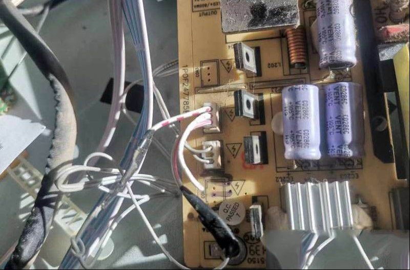

摘要: 收到同行送来的故障机壹台海尔LE50A7100L液晶电视,其实也就换个灯条,为了其寿命,还是技改一下电流比较保险,它的灯条为两组,实测工作电流为300mA,降为200mA即可,它采用的是OB3354,用了4个驱动管,其4个发射极的电 ...
    收到同行送来的故障机壹台海尔LE50A7100L液晶电视,其实也就换个灯条,为了其寿命,还是技改一下电流比较保险,它的灯条为两组,实测工作电流为300mA,降为200mA即可,它采用的是OB3354,用了4个驱动管,其4个发射极的电阻为控制电流电阻,它用10欧和22欧两个电阻并连后的6.8欧使用,增大阻值就可以降低电流,方法有了,实操开始,去掉22欧的,电流降到了240mA,还是高,经计算11欧正好,那么就可以用两个22欧的代替,以此记录,以备下次遇到有所参考。
