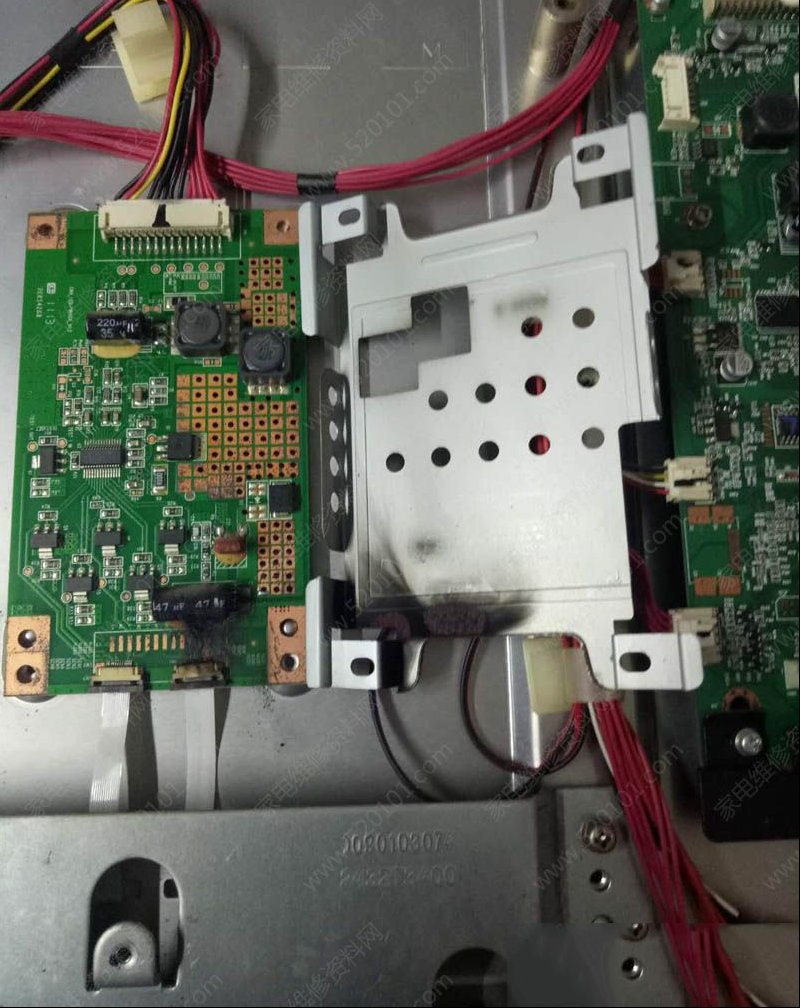

摘要: 收到同行送来的故障机壹台海尔32寸液晶电视,其具体的型号由于工作繁忙忘记拍了,故障是黑屏。这台电视的电源板,主板,背光板都是独立的,如下图所示,仔细查看发现是厂家埋的‘雷’;屏蔽用的铁板都烧黑并且锈蚀了,想 ...

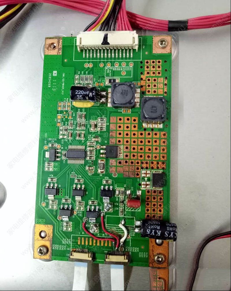

    收到同行送来的故障机壹台海尔32寸液晶电视,其具体的型号由于工作繁忙忘记拍了,故障是黑屏。这台电视的电源板,主板,背光板都是独立的,如下图所示,仔细查看发现是厂家埋的‘雷’;屏蔽用的铁板都烧黑并且锈蚀了,想到这台电视都工作到如此冒火的地步,固定电解电容的胶引起短路,烧坏Q9、Q10,还有两个2R49的电阻。检查故障部位,将背光板清洗,干净,在烧毁处刨了个‘坑’,参照另一边的线路跳了三颗线,进行直连。最后通电试机,背光恢复正常。
       总结:此类故障是侧灯条排线座容易虚焊,导致这横流版容易坏。
