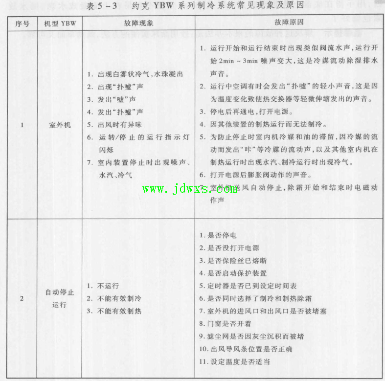

    约克YBW 式空调器显示E1故障表现为开机整机无反应。案例分析相序错误。维修方法调整相序。温馨提示1.约克YBW 系列空调器故障代码含义(表5 -2)表5 -2 约克YBW 系列空调器故障代码含义
2. 约克YBW 系列制冷系统常见现象及原因(表5 -3)
