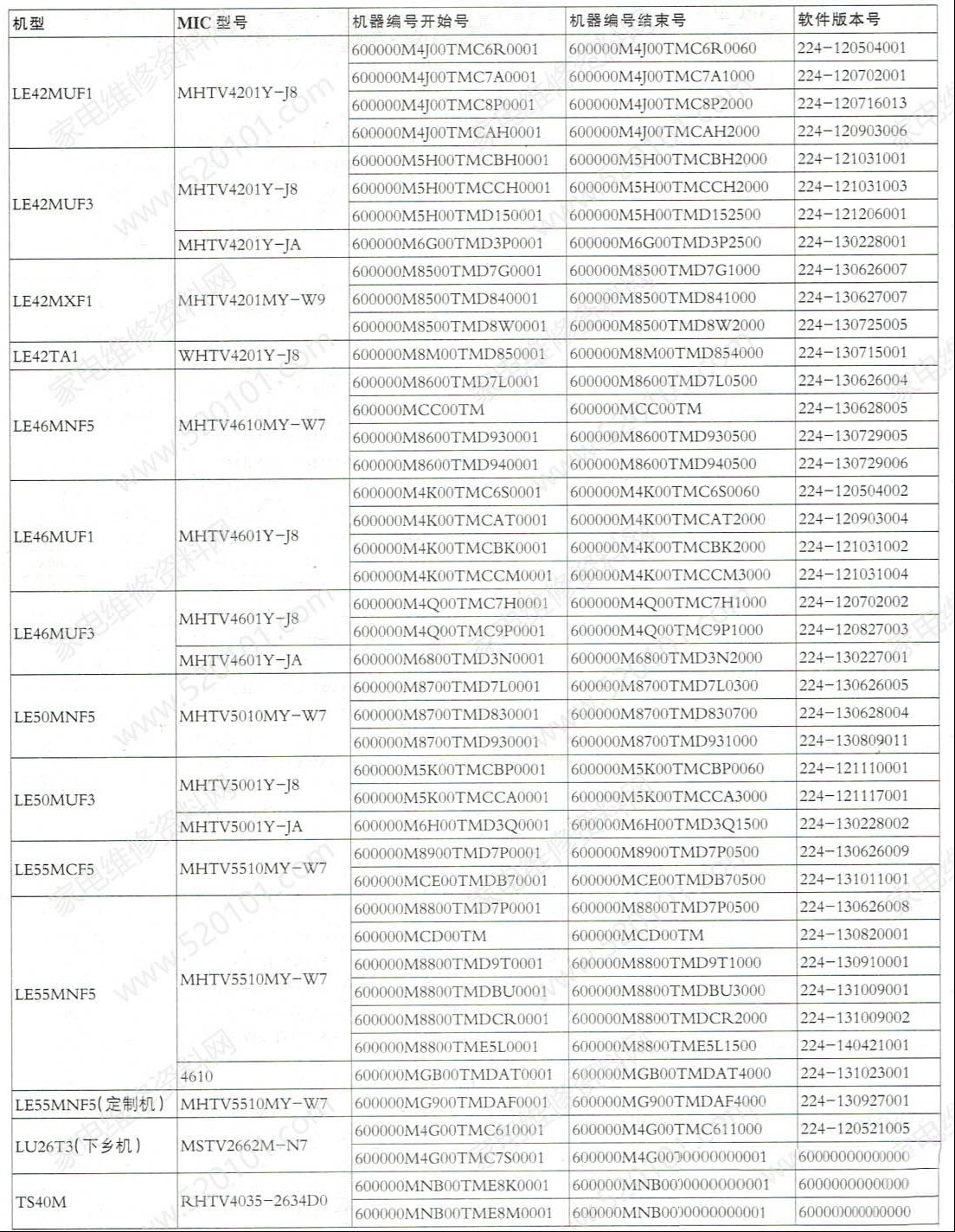

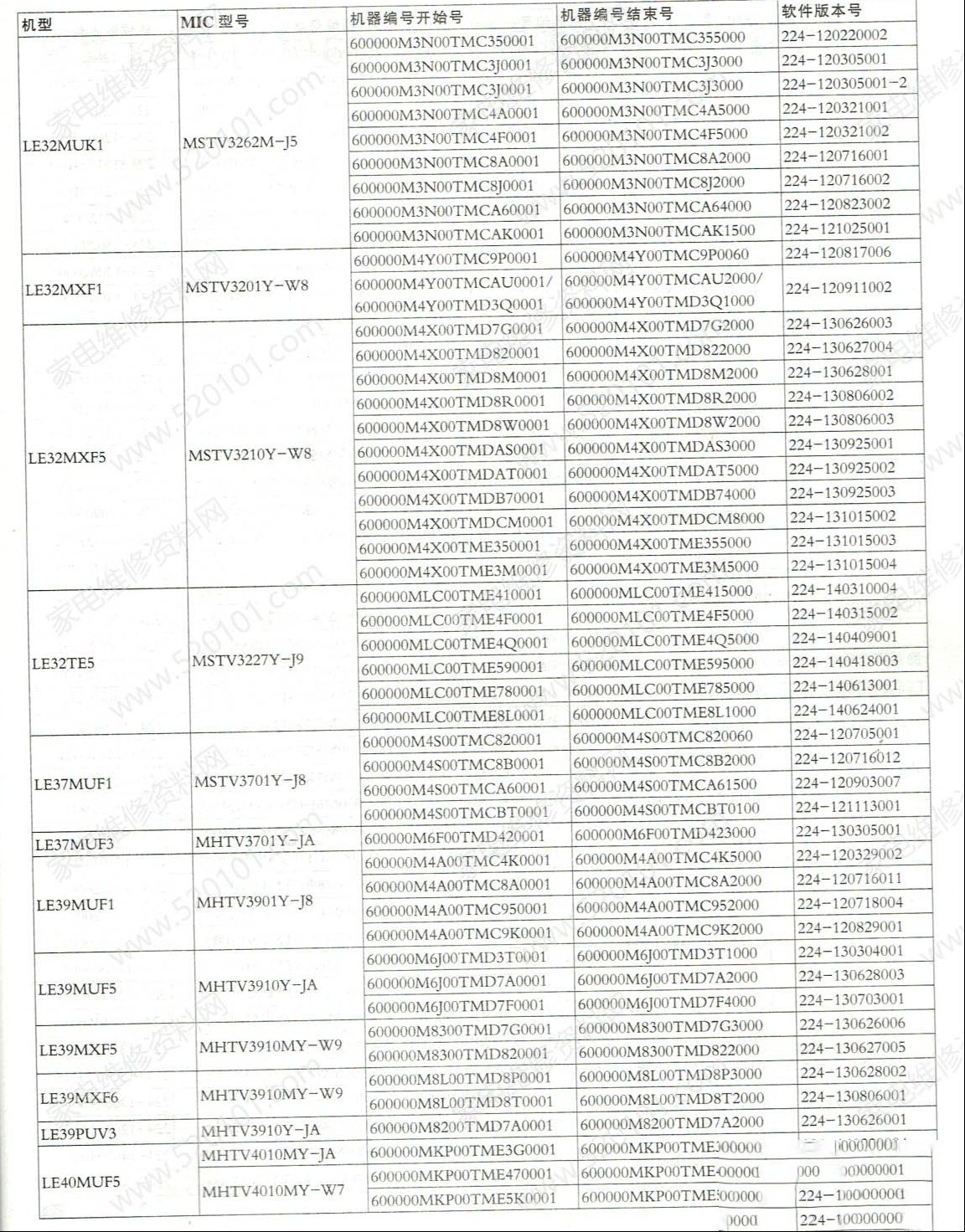

摘要: 说明:1.统帅电器是海尔集团旗下的子品牌,是海尔互联网家电品牌。2.在对该品牌兆驰系列液晶彩电软件升级时,需根据机型及机器编号在下表中查找对应版本号的软件,否则升级不成功。待升级彩电的机器编号 ...
    说明:1.统帅电器是海尔集团旗下的子品牌,是海尔互联网家电品牌。2.在对该品牌兆驰系列液晶彩电软件升级时,需根据机型及机器编号在下表中查找对应版本号的软件,否则升级不成功。待升级彩电的机器编号必须在开始号和结束号之间这范围内。
