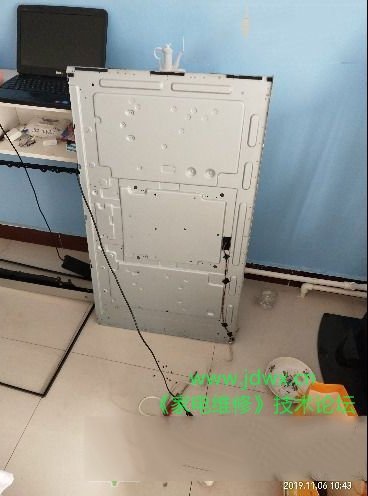

摘要: 最近手头上有收到其他维修同行的一台小米一代L47M1开机上边有15公分发暗,于是网购灯条,隔天到货,于是在网上找教程,动手拆机。大家都在为拆下边铝板多种讨论,我也遇阻,必定是液晶屏,下手不敢太重。这个铝板是要和边 ...

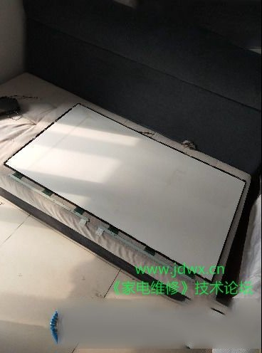

    最近手头上有收到其他维修同行的一台小米一代L47M1开机上边有15公分发暗,于是网购灯条,隔天到货,于是在网上找教程,动手拆机。大家都在为拆下边铝板多种讨论,我也遇阻,必定是液晶屏,下手不敢太重。这个铝板是要和边框一起拿下的,屏朝下放到沙发上,当然你也可以放在桌子上,各个螺丝都卸下,电路板不用拿下,把边框从上边与电视分离开,就是往上掀开,这个时候就是铝板了,这个铝板的上边沿有一个小弯勾,正好勾位(住)屏外框的铁皮边沿,拿不下来的主要问题是在这里。这个时候我们需要有一个工具,要求这个东西必须薄,不用太宽,但要平、直。
         想来想去钢尺比较合适,最好长一点,能长过电视最好。最好是将尺子一头磨个刃,这样好往里插。接下来就是从一头把尺子从铝板和液晶屏中间插进去,插的时候要铝板的边在尺子的中间,目的是要把铝板的弯勾与屏的边沿分开。
         注意一点,进钢尺时铝板头上有一点没(设)有弯勾,尺子会顶住凸起的弯勾,只要过了这里就往里推吧,推的时候注意平行,插钢尺时可以将液晶屏朝上,只管插就是了,不好进就敲进去,下边是包屏的铁边,尺子在铁边和铝板中间,所以只管放心。插好后把液晶屏朝下,把塑料框上边扣起,下边有两个凸起的定位钉,把塑料框掀起来垫个东西,固定灯片铁板的螺丝也可能有影响,注意一下,找个木条顶住塑料边框往下敲吧,左右均匀敲。是不是太啰嗦了。
         在(再)说点,我看有人是把液晶屏和背光纸拿出来了,我是把后面的铁背板拿下来了,把四周的塑料卡扣分开取的铁背板,取下背板就看见灯了。
