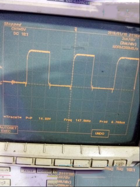

    收到同行送来的故障机壹台统帅LE46LNW6液晶电视,其采用的是LK-PL460202A电源,测量发现保险管烧了,Q2 smk1080和Q3 smk1080也烧了!手里没有,用12n60代换后,通电两管发热,快速测量两管g极波形,发现上升沿不对。
       赶紧关机,可能负载有故障,测量发现果然后级肖特基sr5200击穿了一个,换后,再测量波形,很平稳。
