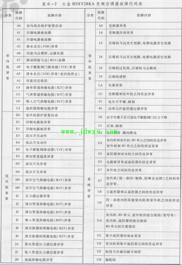

摘要: 大金RSXY28KA 变频空调器故障表现为开机30min 后显示故障代码"E3" 。案例分析根据故障灯报警显示内容,确定为压缩机排气管温度过高。卸下室外机外壳,测量压缩机绝缘电阻良好,检测冷凝器已被灰尘糊住。维修方法用空气 ...
    大金RSXY28KA 变频空调器故障表现为开机30min 后显示故障代码"E3" 。案例分析根据故障灯报警显示内容,确定为压缩机排气管温度过高。卸下室外机外壳,测量压缩机绝缘电阻良好,检测冷凝器已被灰尘糊住。维修方法用空气吹洗。温馨提示在用空气吹洗时,建议压力设定在0.2MPa ,以免把翅片吹倒。利用故障灯的闪烁(例如本例故障)室内机电源指示灯、定时指示灯、运行指示灯,来判断故障非常方便,可使维修少走弯路。1.液晶遥控器显示诊断当发生故障运转停止时,会显示"
"和故障代码;此时可查表6 -2 来诊断故障内容。在成组控制时会显示室内机编号以使了解发生故障的室内机。2. 用无线遥控器诊断(也可参阅无线遥控器中的操作手册)当发生故障停止运转时,遥控器接收器上的显示会闪烁,此时可按下述步骤用故障代码来找出故障内容。(1)按1NSPECT/TEST OPERATION"( 检查/测试运行)键,会显示"
 "并有"0" 闪烁。(2) 按"PROGRAMMING TIME" (编程定时)键,找出由于故障而停机的室内机编号。"嘟"声的编号:3 声短"嘟"声执行下列的所有的操作: 1 声短"嘟"声执行步骤(3) 和(6) ; 1 声长"嘟"声无故障。(3) 按"OPERATION MODE" 模式选择键,故障代码高位数字会闪烁。(4) 继续按"PROGRAMMING TIME" (编程定时)键,会产生两声短"嘟"声,并显示高位故障代码。(5) 按"OPERATION SELECTOR" (编程定时)键,会有低位故障代码数字闪烁。(6) 继续按"PROGAMMING TIME" (编程定时)键,会发生一声长"嘟"声并显示低位代码(一声长"嘟"声代表有故障代码) 。3. 由室内机电路植上微机[HAP( 绿色) ]监控器的诊断LED 闪烁一一正常;LED 亮或暗一一有故障。如果故障代码显示空白,表示系统仍可以运转而不显示"

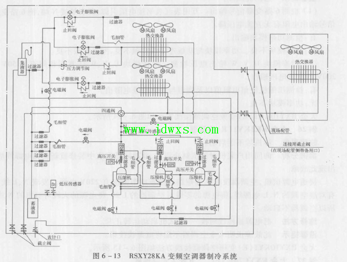

" 。大金RSXY28KA 变频空调器制冷系统如图6 -13 所示。
