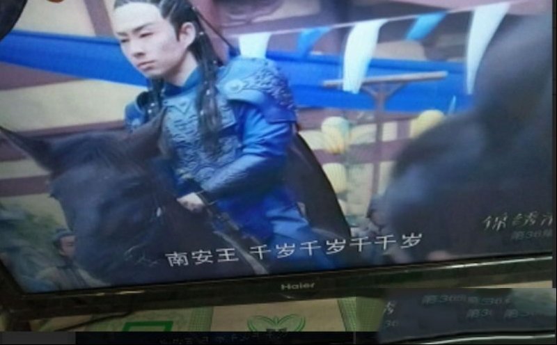

摘要: 收到同行送来的故障机壹台海尔42英寸液晶电视,故障表现为左半边白屏半边白屏,右半边正常,上网查资料好多同行说屏的可能大。拆屏查无果,刷数据白费,经过几次的反复查找,终于今天把它攻克了 。解决办法: 经测量R321 ...
    收到同行送来的故障机壹台海尔42英寸液晶电视,故障表现为左半边白屏半边白屏,右半边正常,上网查资料好多同行说屏的可能大。拆屏查无果,刷数据白费,经过几次的反复查找,终于今天把它攻克了 。解决办法: 经测量R321、R322电阻上标0。两个应相同的阻值。R321开路。换新后修复成功。
