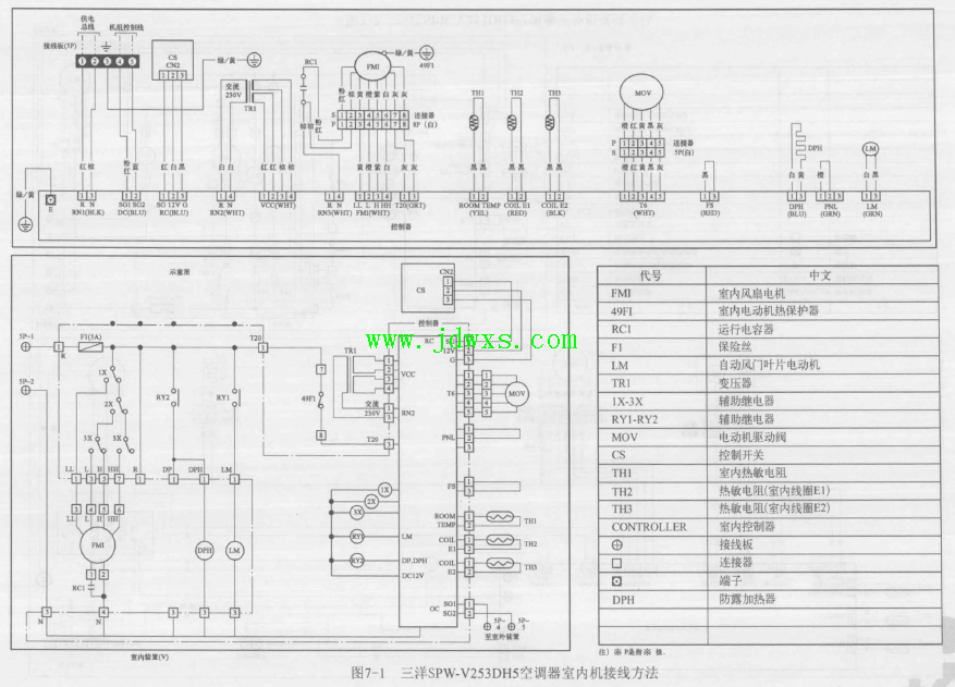

三洋SPW - V253DH5 空调器设定制冷模式却制热的维修
2023-5-13 18:48| 发布者: 开心| 查看: 183| 评论: 0
摘要: 三洋SPW - V253DH5 空调器故障表现为设定制冷模式却制热。案例分析测量内机端子排,四通阀已上电,故怀疑为内板坏,更换计算机控制板故障依旧。再次测量四通阅线圈,仍有交流220V 电压,说明故障在连机线上,检查发现 ...
三洋SPW - V253DH5 空调器故障表现为设定制冷模式却制热。案例分析测量内机端子排,四通阀已上电,故怀疑为内板坏,更换计算机控制板故障依旧。再次测量四通阅线圈,仍有交流220V 电压,说明故障在连机线上,检查发现连机线被老鼠咬坏。维修方法重新接好线,包扎好后试机正常。温馨提示三洋SPW - V253DH5 空调器室内机接线方法如图7 -1 所示。三洋SPW - V253DH5 空调器室外机接线方法如图7 -2 所示。
