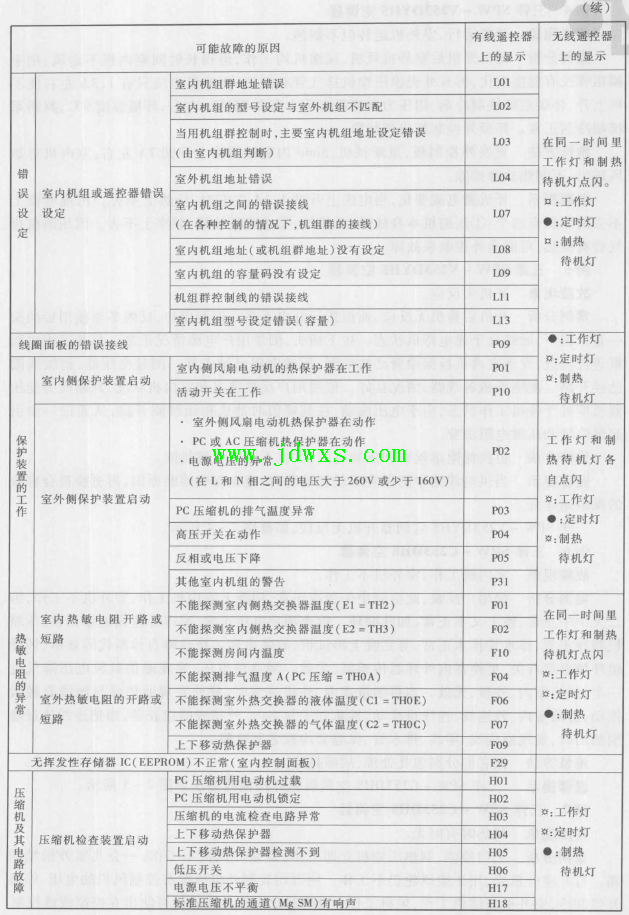

摘要: 三洋SPW - V2S3DYHS 空调器故障表现为制冷效果差,经常出现"F07" 故障代码。案例分析上门检查空调器运转,但一直工作在低频段,检查电源213V 正常,出口温度18 °C ,进口温度24°C ,制冷运行压力0.5MPa ,强制高频不 ...
    三洋SPW - V2S3DYHS 空调器故障表现为制冷效果差,经常出现"F07" 故障代码。案例分析上门检查空调器运转,但一直工作在低频段,检查电源213V 正常,出口温度18 °C ,进口温度24°C ,制冷运行压力0.5MPa ,强制高频不启动。定频工作运行压力0.48MPa , 且不缺制冷剂。这时把排气温度传感器拔出排气管,试机, 空调器进入额定频率运行。运行压力0.3MPa 。维修方法更换外机排器传感器,空调器工作正常,制冷效果正常。温馨提示三洋SPW - V253 DYH5 空调器故障代码含义见表7 -1 。如果空调机发生故障,则故障条件可由两条途径显示出来,一是有线遥控器显示屏上的故障号码,另一是显示运行、定时器和制热待机等情况的工作灯组合(熄灭状态和闪光状态) 。
