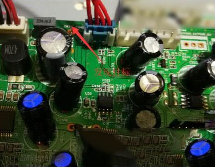

    收到同行送来的故障机壹台海尔L32F3液晶电视 , 故障表现为是红灯亮不开机,该机在故障彻底出现之前,有使用过程中自动停机现象,拆机检查,5V待机电源正常,24V有。不管使用遥控手控开关机24V一开机就有,12V为零。目测电源板有虚焊现象,特别是12V。补焊--试机没有结果。测12V对地电阻--0,心想这不是小问题吗,拆掉12v插件再测试电源板12V对地--阻值恢复正常 原来问题没有想象的那么简单。进一步测试主板12V对地短路。由于没有图纸,只好顺着电路慢慢理,断开如下图所示。

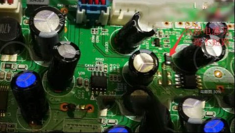

       标注的电感,后级阻值正常。这样范围就缩小了不少,再慢慢顺延电路,发现一二极管短路如图。
       用12V稳压管代换。恢复电感。试机。机器正常,试机一段时间一切正常正常。
