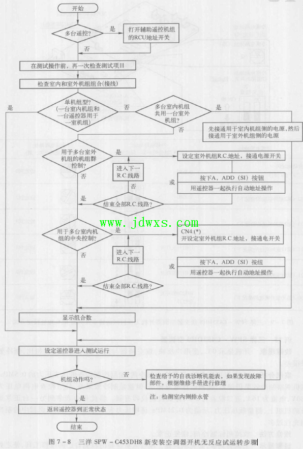

摘要: 三洋SPW - C453DH8 空调器故障表现为新安装空调器开机无反应。案例分析安装工设定错误。维修方法按要求设定,故障机修到这里,终于修好值得探讨。。温馨提示三洋SPW - C453DH8 新安装空调器开机无反应试运转步骤框图如图7 -8所示。三洋SPW 一C453 ...
    三洋SPW - C453DH8 空调器故障表现为新安装空调器开机无反应。案例分析安装工设定错误。维修方法按要求设定,故障机修到这里,终于修好值得探讨。。温馨提示三洋SPW - C453DH8 新安装空调器开机无反应试运转步骤框图如图7 -8所示。三洋SPW 一C453DH8 新安装空调器开机无反应,试运转室外机组R 、C 地址设定方法如图7 -9 所示。
