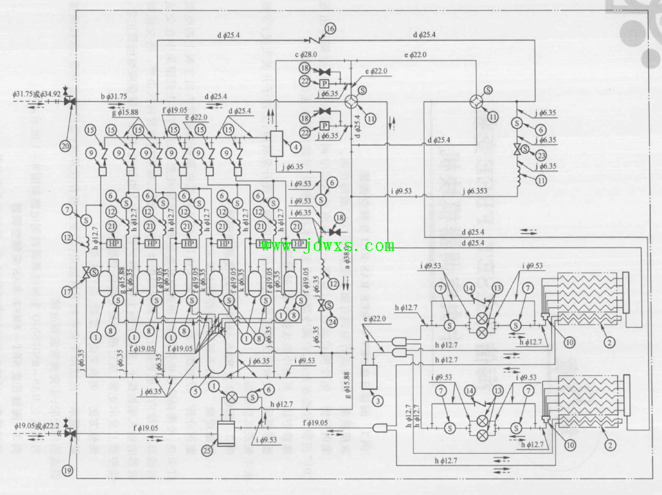

    海信日立RAS-850FSNiQ变频空调器故障表现为内机不运转,线控器不显示。案例分析检测线控器A-B间无电压,打开内机电器箱盖发现内机主板上的电源灯未亮,检测保险熔丝管开路,排查全部连接线无短接现象,决定将排查范围集中在交流斩波器上,给内机板更换上5A的保险熔丝管通电开机,保险熔丝管再次击穿。将交流斩波器的输入端被拔下,重新更换上保险熔丝管,再次通电测试机子,结果发现保险熔丝管正常,线控器上显示正常,所以推断是交流斩波器故障。维修方法更换交流斩波器,运行正常。温馨提示此故障主要有如下检测点:①主控板存在异常:②线控器异常;③接线错误或插件松脱;④交流斩波器故障。海信日立RAS-850FSNiQ变频空调器控制电路如图8-1所示。
