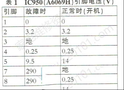

    收到同行送来的故障机壹台海尔L37N1型液晶电视机,红色指示灯闪烁,无图像无伴音、无光栅。该机电源板编号:715G3261-P01-H20-003M,主板编号:715G3639 -M01 -000-004K,背光板编号:VIT71861.50CEM-1。通电试机,红色指示灯闪烁,测5V待机电压为4.5V且波动,输出端12V、24V电压均为0V。将电源板摘下单独检修,5V待机电压为稳定的4.5V,难道是该电压带载能力不足?此时测待机电源芯片IC950(A6069H)的⑤脚供电脚电压为9.5V偏低(正常值为14V ),怀疑⑤脚供电滤波电容C952( 22uF/50V)失容变质,用电烙铁焊下测其容量正常。用同型号的电容代换后,IC950的⑤脚电压依旧偏低,怀疑IC950性能不良。更换IC950后,⑤脚供电电压为11V ,此时测待机输出电压升至4.8V,接近正常。断电后在5V电压与PS/ON端接一只1kΩ电阻强制开机,但12V、24V仍无输出。实绘待机电源局部电路如图1所示。
        A6069H 引脚电压见表1。细查IC950供电电路,测二极管D904正常,启动电阻R950~R952(阻值标注均为“155”)均正常,但二次供电支路贴片电阻R957(4.7Ω)开路,其他未见异常。更换R957后,IC950的⑤脚电压升至14V,待机5V电压正常。强制开机后,在12V、24V输出电压也正常。将电源板装回电视机后试机,故障机修到这里,终于修好值得探讨。。
