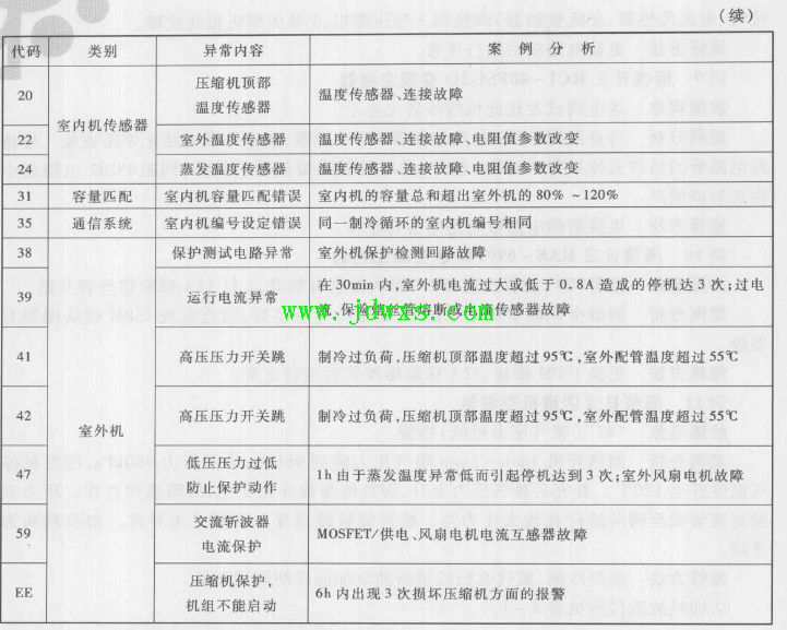

    海信日立店铺机空调器故障表现为"47"(吸气压力过低)报警。案例分析制热开机3min-5min吸气压力降到98kPa,排气压力980kPa,压缩机排气温度升至120°C。补充后排气压力上升,而其他参数并无变化,故障依然存在。压力表检测液管截至阀前后存在较大压力差。检查储液罐顶部单项阀并无异常。初步判断为冰堵。维修方法放制冷剂、氮气吹扫后重新抽空加制冷剂调试正常。
店铺机故障代码见表8-1。
