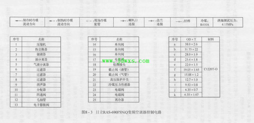

海信日立RAS-690FSNiQ变频空调器 故障现象机组不开机。
2023-5-13 18:47| 发布者: 开心| 查看: 77| 评论: 0
摘要: 海信日立RAS-690FSNiQ变频空调器故障表现为机组不开机。案例分析检查发现功率模块损坏,明显烧焦;测量室外机电机阻值过小;更换功率模块、风扇电机送电后,功率模块再次烧坏。维修方法把ACT模块、功率模块全部更换后开 ...
    海信日立RAS-690FSNiQ变频空调器故障表现为机组不开机。案例分析检查发现功率模块损坏,明显烧焦;测量室外机电机阻值过小;更换功率模块、风扇电机送电后,功率模块再次烧坏。维修方法把ACT模块、功率模块全部更换后开机正常。海信日立RAS-690FSNiQ变频空调器控制电路如图8-3所示。
