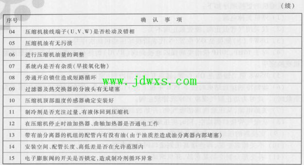

海信日立RAS -840FS5Q 变频空调器 故障现象线控器报"08" 故障代码。
2023-5-13 18:46| 发布者: 开心| 查看: 281| 评论: 0
摘要: 海信日立RAS -840FS5Q 变频空调器故障表现为线控器报"08" 故障代码。案例分析检查遥控器最后故障显示"08" 故障代码,断电重新开机,机组启动后变频压缩机频率上升,并且排气温度上升,超过135 °C停机,测量变频压缩机 ...
    海信日立RAS -840FS5Q 变频空调器故障表现为线控器报"08" 故障代码。案例分析检查遥控器最后故障显示"08" 故障代码,断电重新开机,机组启动后变频压缩机频率上升,并且排气温度上升,超过135 °C停机,测量变频压缩机相间电阻及绝缘电阻正常,屏蔽变频压缩机后运转正常。维修方法定频压缩机排气温度都在90 °C左右,由此说明变频压缩机不良。更换压缩机,调试运行正常。温馨提示关于防止压缩机二次损坏,在更换前请注意检查如下事项:除了压缩机本身质量故障外,还应该考虑其他原因,见表8 -2 。表8 -2 防止压缩机二次损坏,在更换前需注意事项
